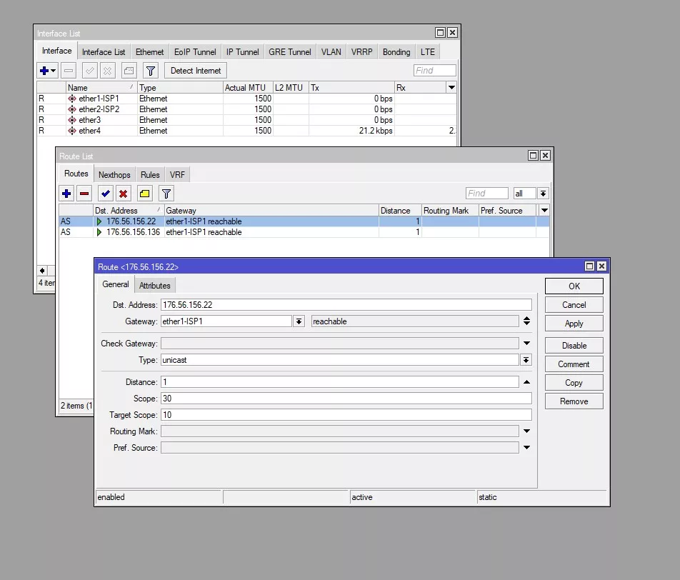

سلام خسته نباشید . من دوتا isp در روتر میکروتیک دارم و اینها لود بالانسینگ شدن و مشکلم اینجاست در گاه اینترنت بانک ملتم خطا اتصال به سرور میزنه و میخواستم بدونم چطور میتونم به روتر بفهمونم که ادرس اینترت بانکم فقط از درگاه ISP 1 عبور کنه. ممنون

آدرس درگاه اینترنت بانک رو پیدا کن و برا اون ایپی یک استاتیک روت به سمت اینترفیس ISP1 بنویس!

از یه راه دیگه هم میتونی استفاده کنی که در صورت تغییر آی پی بانک به مشکل نخوری
توی قسمت Address List  یه لیست اضاف کن با ادرس سایت مورد نظر
(خوبیش اینه که لیست داینامیک میشه و اگر آی پی تغییر کنه به صورت خودکار آپدیت میشه)
فکر کنم ادرسش میشه ebanking.bankmellat.ir و bankmellat.ir
حالا یه منگل بزن با dst address همونی که ساختی و mark routing  کن به یه isp

اموزش خاصی نداره دوخط روت هست که برات نوشتم
با منگل هم میتونی بنویسی یکم لود روی روترت بیشتر میشه اما خب دقیقتر و بهتره
اگر اشنایی با منگل نداری بهتره از همین روش استاتیک روت استفاده کنی
اینجا من واسه دوتا ip  روت نوشتم یکی سایت بانک و اون یکی اینترنت بانک.

شما می بایست لود بالانسینگ با روش pcc انجام بدید که به چنین مشکلاتی برنخورید
