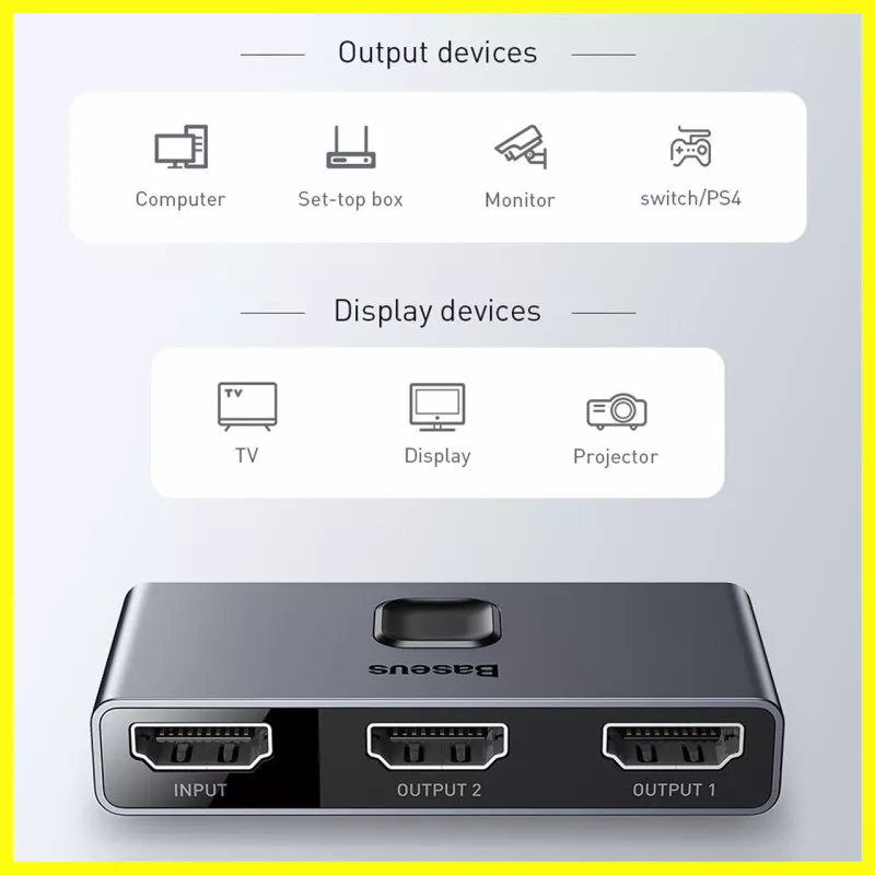

از اسپلیتر HDMI استفاده کنید یک ورودی داره و دو یا چند خروجی

اینا منظورتونه دیگه؟ نه نمیشه با اینا متاسفانه. یه تصویر که خود لپ تاپ هست بعد تصویر 2 تا مانیتور یکی میشه

باید تهیه کنید و امتحانش کنید
اگر گزینه extended رو انتخاب کنید مشکل کپی شدن حل میشه
