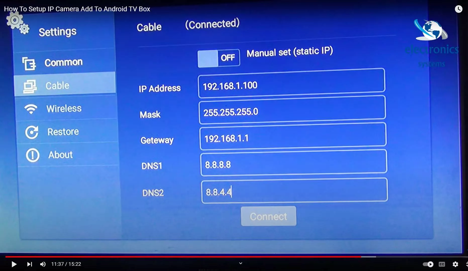

** توی بخش وایرلس اندروید تلویزیون این تنظیمات رو انجام بده و دوباره امتحان کن ** البته اگر تا الان انجام ندادی

سلام مجدد. ممنون از راهنمایی کاملتون اقای فتاحی. تو قسمت وایرلس اندروید تلویزیون تنظیمات تو عکس بالا رو انجام ندادم. البته من با کابل Lan وصل شدم به تلویزیون بجای وایرلس . فقط یه سوالی اون ip Address ای که تو عکس وارد کرده ip پیش فرض دوربین نبود. اون ip چه دستگاهی هست؟ ip Nvr هست؟
لینکی که فرستادین رو فیلمشو نگاه کردم فقط اون ip address ای که وارد کرد رو نمیدونم برای چه دستگاهی بود.

شما تنظیمات ip static رو روش پیاده کردید کاملا درست بود البته بهتر بود تنظیمات ip address رو 192.168.1.20 قرار میدادید، gateway رو همون باید بمونه ، ولی به هر حال مشکل ip وجود نداره چون با لپتاپ و موبایل بالا اومده(یک بار هم با IP DHCP یا داینامیک ادامه میدادید فقط جهت تست)

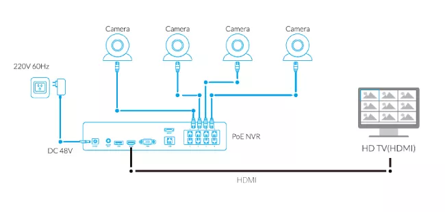

این تصویر رو ببین ممکنه به دردت بخوره اسم این دستگاه NVR هستش، که برای اون تعداد دوربین باید از همین دستگاه استفاده کنی و باید دقت کنی که تعداد پورت های ورودی به همون تعدادی باشه که میخوای
قیمتش فکر میکنم حدودا 25 تا 35 میلیون تومان باشه

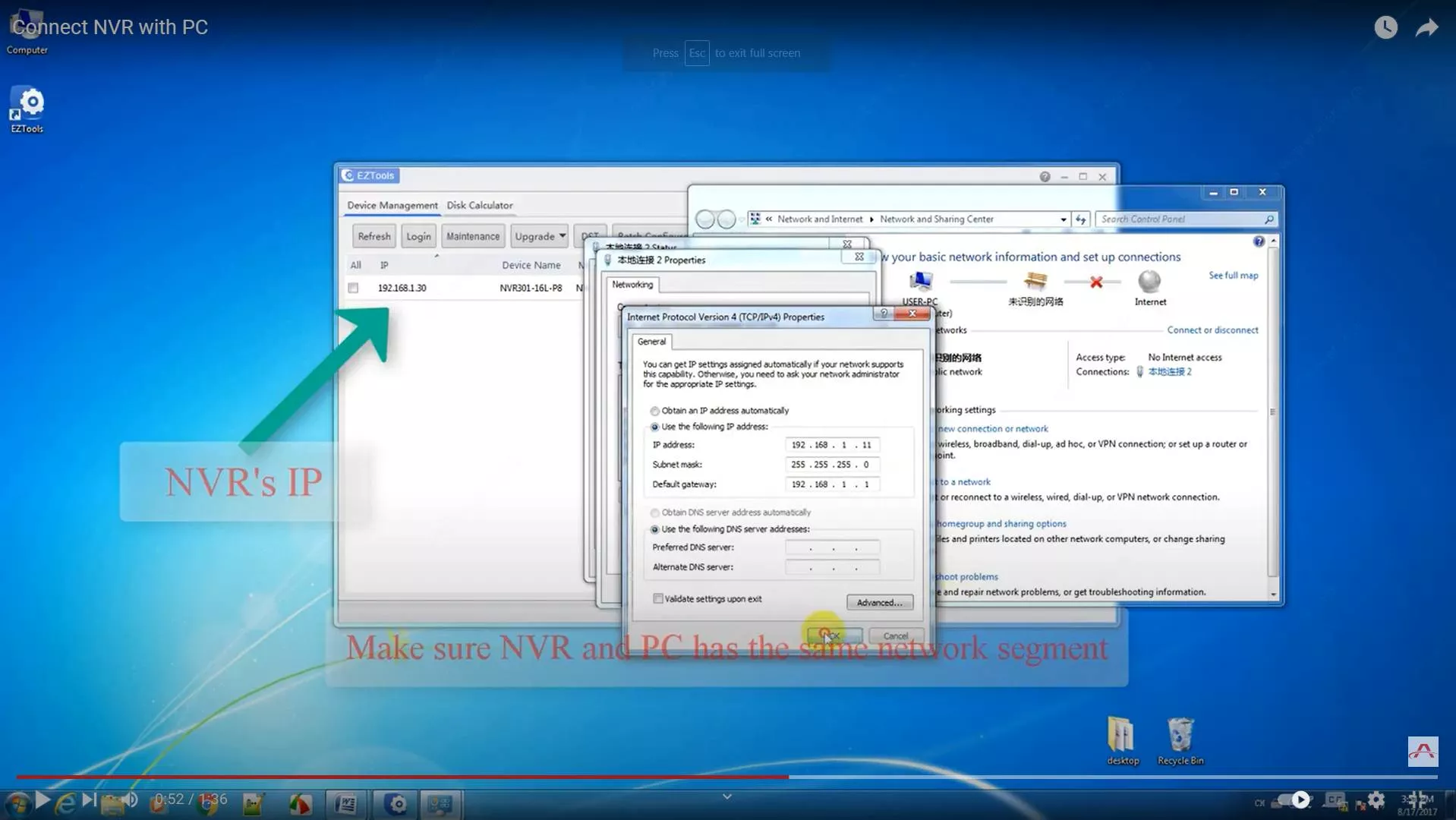

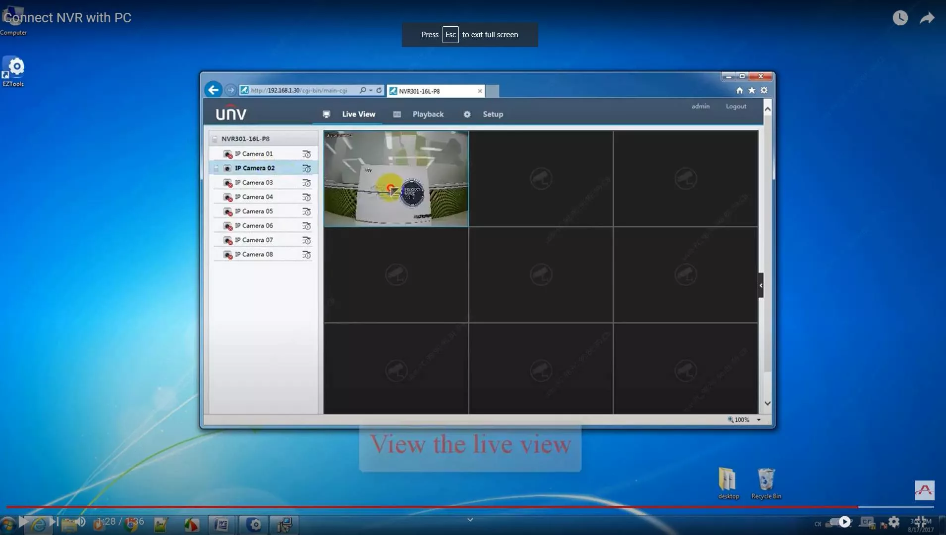

سلام اقای فتاحی. وقت بخیر. کارهایی رو که گفتین رو انجام دادم و یه فیلم کوتاه هم گرفتم .بیزحمت نگاه کنید که مشکل از کجاست؟

پاسخ در 1402/01/22 توسط
