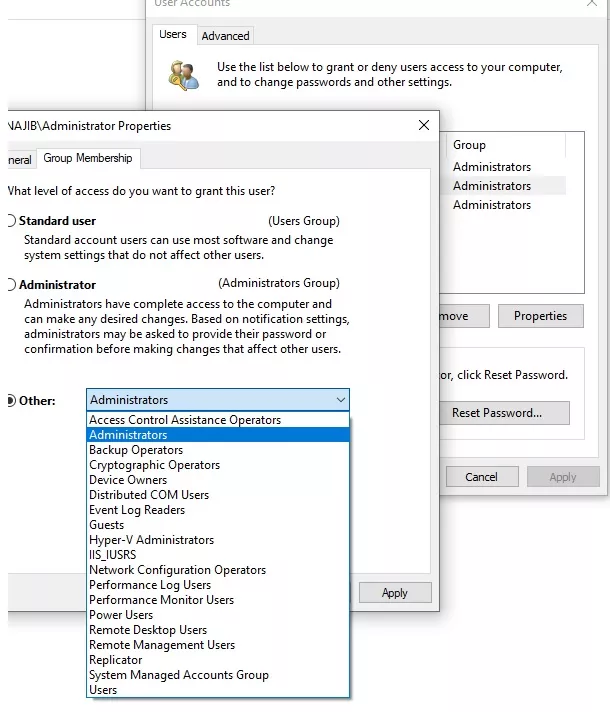

دوست عزیز از control panel قسمت User account اکانت موجود در دامین خودتون اضافه کنید و بهش با توجه به نیازتون دسترسی بدید
