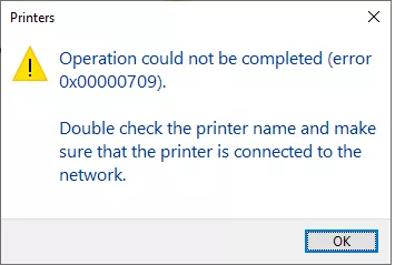

اضافه نشدن پرینتر شیر شده

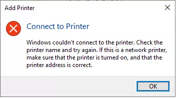

داخل ویندوز 7 یه پرینتر شیر کردم از یه سیستم دیگه با ویندوز 10 وارد فضای اشتراکی اون سیستم میشم و روی پرینتر گزینه کانکت میزنم خطاهای زیر میده.
سیستم ها ریستارت شده. سرویس پرینت اسپولر ریستارت شده. دسترسی ها در هر دو سیستم ادمین. از طریق رجیستری پرینتر دیفالت تغییر کرده. تمام پرینترهای قبلی تو سیستم دوم حذف شده. پرینتر قطع و وصل کردم. اسم پرینتر تغییر دادم. پروتکل smb1 داخل ویندوز 10 قبلا فعال شده بوده. تو سیستم دوم از طریق اکانت دیگه تست کردم. از طریق کامپیوتر سوم مشکلی برای کانکت شدن ندارم.

نشد از add port استفاده کن اموزشش زیاد ...

درود!
این خطا معمولا به این دلیل پیش میاد که ویندوز نمی‌تونه پرینتر رو به عنوان پرینتر پیش فرض تنظیم کنه. برای حل این خطا، می‌تونید چندتا روش زیر رو امتحان کنید:
۱- ابتدا از طریق بخش "Control Panel" و باز کردن بخش "Devices and Printers"، پرینتر مد نظرتون رو انتخاب و اون رو به عنوان پرینتر پیش‌فرض انتخاب کنید.
۲- در صورتی که مشکل ادامه داشت، می‌تونید از طریق باز کردن "Control Panel" و از منوی "Devices and Printers"، پرینتر رو حذف و مجدد اقدام به نصب اون بکنید.
۳- اگر همه روش‌های فوق موثر نبود، می‌تونید از طریق تغییر مستقیم رجیستری ویرایش‌های لازم رو بر روی سیستمی که مشکل داره اعمال کنید. برای انجام این کار شما باید ادمین سیستم باشید و با باز کردن Run و تایپ regedit رجیستری رو باز کنید، و سپس طبق مسیر زیر، به بخش Printer مربوطه برید:
HKEY_CURRENT_USERSoftwareMicrosoftWindows NTCurrentVersionWindows
در این‌جا ویرایش‌های لازم برای تغییر نام پرینتر می‌تونه صورت بگیره.
در صورتی که مشکل با سه روش فوق برطرف نشد، می‌تونید به صفحات پشتیبانی ویندوز مراجعه و راهنمایی بیشتری دریافت کنید.
