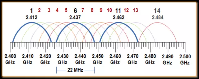

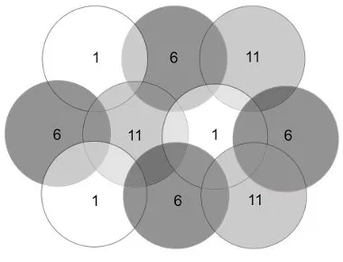

باسلام باید طور اکسس پوینت های در مکان قرار بدهی که کمترین میزان کانال یکسان کنار هم باشند اون دیگه بستگی به محیط داره
در کل باید از overlapping coverage cells  ها از کانال های یک و شش و یازده استفاده کنی که تداخل سیگنال ندارند این طور بهترین حالت است

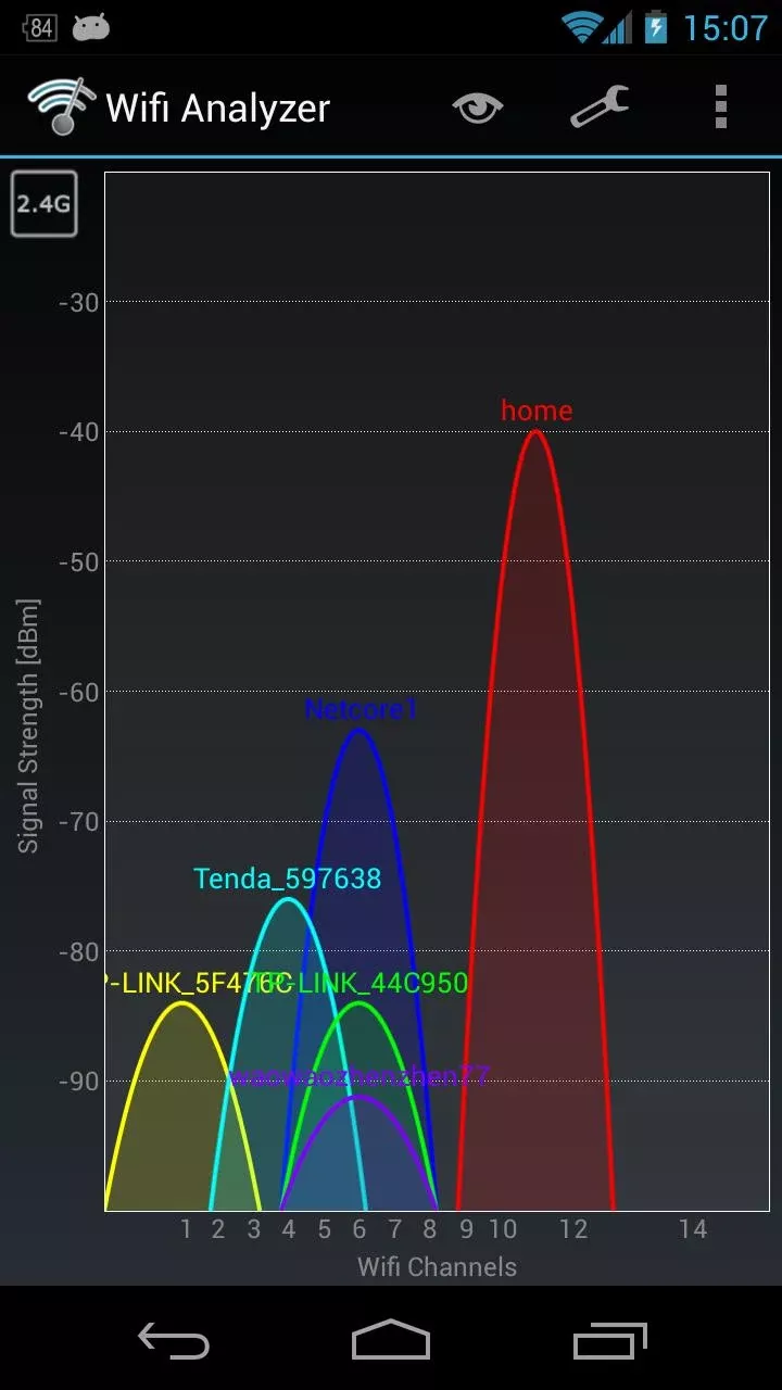

باسلام خوب وقتی که اکسس پوینت ها تنظیم می کنید باید یک نقشه
شماتیک
تهیه کنید روی گوشی موبال یک برنامه
WiFi analyzer
نصب کنید اکسس پوینت اول تا دوم فاصله چقدر است سیگنال اکسس پوینت اول تا کجا می رسه اکسس پوینت دوم کجا است و همین طور برای سومی و چهارمی ادامه بداید در آخر وقتی میخواهید اکسس پوینت چهارم تنظیم کنید باید به دست حساب کنید که بهترین کانال برای چهارمی کدام یک از کانال های 1 و 6و 11 میشه اون قرار بدهید تا بهتر بازدهی در محیط داشته باشید 80 عدد یوزر در یک محیط هزار متر مربعی خیلی است ما با اکسس پوینت های unifi ac pro که قیمت ده میلیونی داره سعی می کنیم روی هر اکسس پوینت بیشتر از 20 کاربر قرار نگیرید برای بازدهی
قدرت سیگنال -30 بهترین حالت شروع میشه تا بدترین حالت میشه -110 باید سعی کنید بین -50 تا -65 قدرت سیگنال برای بازدهی خوب نگه دارید که نقاط کور باید اکسس پوینت اضافه کرد از -75 دیگه سیگنال قدرت خوبی نداره
