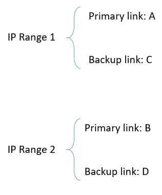

من یک سناریویی دارم که 2لینک فیبرنوری Dedicated دارم و دو آنتن Dedicated به طور مثال: فیبرها A,B و آنتن ها C,D
حالا میخوام برای رنج ip یک تعریف کنم که برای اینترنتش از لینک A استفاده کنند و لینک بکاپش بشه C و  رنج IP دو برای اینترنتش از لینک B استفاده کنند و لینک بکاپش باشه D
این سناریو رو چجوری و با چه تجهیزی انجام بدم
ممنون از وقتی که میگذارید.
پرسیده شده در 1402/03/19 توسط
درسته اما نکته مهم در سناریوی ما اینکه رنج ip های مشخص(یا vlan مشخص) از لینک اینترنت و بکاپ مشخص شده حتما بایداستفاده کنند
تجهیز لبه هم fortigate fg-200f هست

سلام اگر ۴ لینک اینترنت دارین بهتره دوتا لینک بالا رو باهم تجمیع پهنا باند کنین و دوتا پاییین رو هم باهم با استفاده از روش pcc و منگل نویسی در روتر میکروتیک.
اما اگر از اینک های بکاپ فقط در مواقع قطعی لینک اصلی میخواین استفاده کنین میتونین از مارک روتینگ و دادن distance به روت ها  استفاده کنین.
