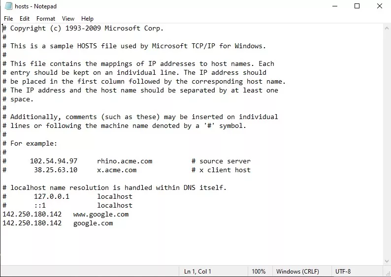

واسه اینکه مشکلت زود حل بشه و کاری به میکروتیک هم نداشته باشی کاربرایی که میخوای دسترسیشون رو به سایتی حالا داخلی یا خارجی ببندی میتونی  Host Files که مسیرش اینه C:\Windows\System32\drivers\etc  یه فایل هاست داخلش هست اون رو کپی کن روی دسکتاپ با نت پد بازش کن و به راحتی مثل نمونه ای که داخلشه تغییرش بده
و روی کلاینت یه ipconfig \flush dns بزن تمام-
مثلا بزن اگه زدن google.com آی پی سایت یاهو رو برگردونه-

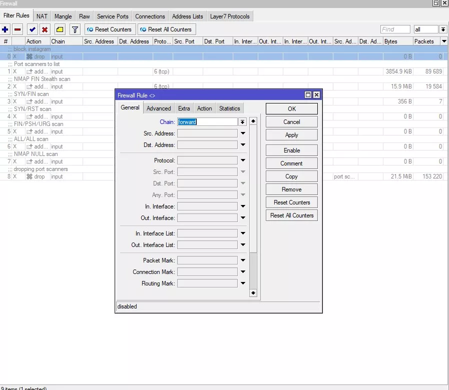

از خود میکروتیک هم می تونی یه آدرس لیست درست کنی و کاربرایی که میخوای محدود کنی بزاری توش بعد  چین فوروارد بنویسی که اگه فلان ادرس لیست خواست به فلان آی پی دسترسی پیدا کنه action Drop بشه

یه کار دیگه هم می تونید بکنید
یه ادرس لیست از کلاینت هایی که قراره دسترسیشون بسته بشه داخل میکروتیک درست کنید
یه رول فوروارد بسازید سورس رو بگذارید اون لیست کلاینت ها
دیستنیشن رو هم یه لیست از IP سایت هایی که میخواید بسته بشه درست کنید و بگذارید
و اکشن رو دراپ -

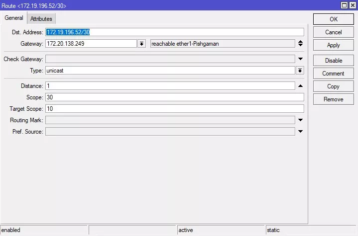

در مورد سوال دومتون هم راههای مختلفی داره میتونید
1-از منگل استفاده کنید
2-یا در بخش روت یه رکورد اضافه کنید مثل شکل زیر
