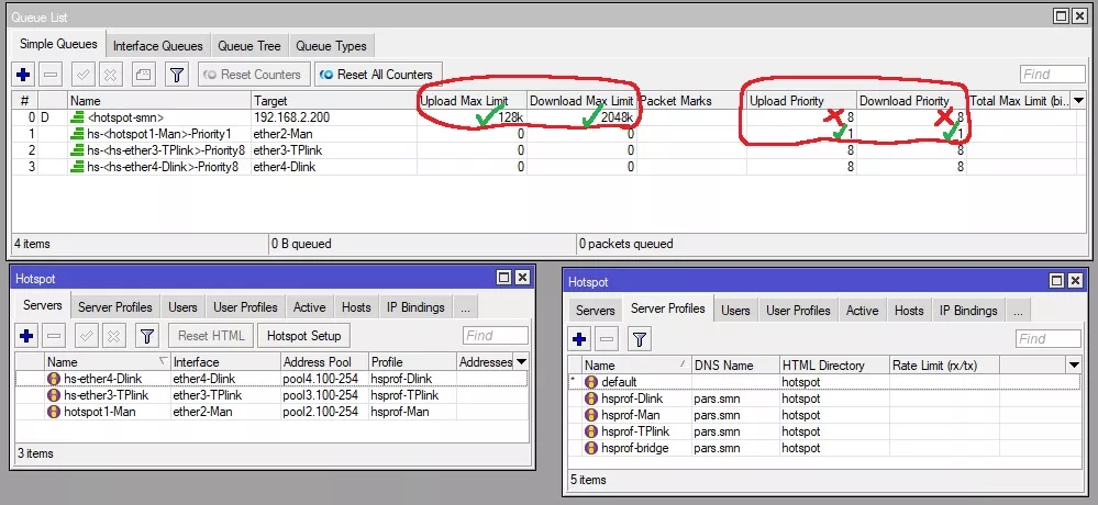

بنده پهنای باند 8 مگابیت دانلود و 1 مگابیت برای آپلود دارم و با هات اسپات روی میکروتیک بین 4 یوزر توزیع کردم
با استفاده از user profile در هات اسپات
(هر کدوم 2 مگابیت برای دانلود و 256 کیلوبیت آپلود =  256k/2048k )
اما موقعی که یک کاربر شروع به دانلود فایلی میکنه کاربر دیگه حین گیم لگ میشه و پینگ میره بالا
(درحالی که با همون پهنای باند محدود شده اگر کسی دانلود نکنه لگ توی بازی پیش نمیاد و پینگ اوکی هست)
راه حلی برای این موضوع وجود داره ؟؟

توی تظیمات هات اسپات که سه تا اینترفیس به سه تا روت وایرلس وصل هست و 3 تا pool adress دارم
منظورتون اینه این 4 تا یوزر رو اول بایند کنم به یه آی پی مشخص بعد Q بسازم؟
مشکل محدودیت پهنای باندی نیست
چون موقع دانلود هر یوزر محدودیت داره و ب اهات اسپات درست اعمال میشه
مشکل فکر میکنم در مورد Priority باشه
منظورم اینه برای گیم باید دسترسیش اولویت داشته باشه به نت .. نسبت به دیگر یوزرایی که درحال دانلود هستن
نحوه ساختن Q رو میشه توضیح بدین با چه تنظیماتی باید ایجاد کنم تا مشکلم حل بشه

سلام از داخل منوی queues واسه هر چهار تا ip یه Q ست کنید سرعت دانلود و آپلودشون رو مشخص کنید بالاتر از اون حد نمی رن

وقتی توی تب simple رو باز میکنم چند تا Q با اسامی hs-<hsether3-Tplink>o و ... بصورت Dynamic از قبل ایجاد شدند که مقدار prority 8 و غیرقابل ویرایش هست
وقتی سرورها رو توی هات اسپات غیرفعال میکنم اینام حذف میشن و وقتی مجدد فعال میکنم این Q ها اتوماتیک ساخته میشن
توی قسمت server profiles تیک گزینه install hotspot qeue رو برمیدارم و اون Qها دیگه ساخته نیمشن اما کلا نت روی کلاینت ها میپره
 چندتا Q با copy از Q های Dynamic قبلی درست کردم و تیک install hotspot qeue رو در server profiles برداشتم
حالا Q جدید ساخته نمیشه و فقط همون Qهای کپی شده هستن و دسترسی به نت هم دارم
ولی وقتی یوزری لاگین میکنه توی پنجره SIMPLE QEUE مقدار PRIORITY برای اون یوزرها مقدار 8 هست
میشه بیشتر راهنمایی کنید
