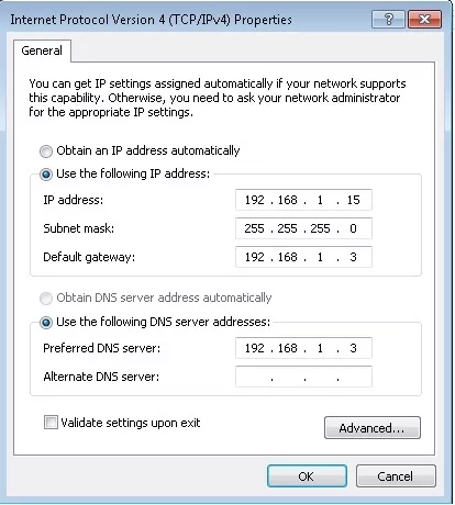

مشکلی که من دارم اینه که یه شبکه با چندتا کامپیوتر و دامنه و آی پی ثابت و برنامه همکاران سیستم روی شبکه دارم. یکی از کامپیوتر ها که به مودم اینترنت وصل میشه دیگه از منابع شبکه مثل برنامه همکاران سیستم یا پرینتر نمی تونه استفاده کنه و باید اینترنت رو حتما قطع کنم اونوقت می تونه از منابع استفاده کنه. بنظر اساتید مشکل در کجاست.

وقتی شبکه داخلیه  و دامین داره ، باید DNS داخلی داد !
شما یک بار اجازه بدید IP رو از DHCP بگیره ، ببینید چی بر می داره.
ضمنا مطمئن شید روی این سیستم Ptoxy تنظیم نکرده باشند.

هر شبکه ای یک رنج آدرس دارد که باید با هم متفاوت باشند. قطعا آدرس های شبکه داخلی شما با آدرس آن مودم یکی نیست و تنظیم هم نشده که اگر به این مودم هم وصل شدی هر دو شبکه را با هم داشته باشه و این احتمالا به خاطر default gateway هست که روی هر دو شبکه تنظیم شده
باید تنظیم دستی انجام بدهید.
اگر کسی دارید که این تنظیم ها را انجام دهد به آن شخص اطلاع دهید وگرنه بفرمایید همین جا کمکتان کنیم
پاسخ در 1402/06/08 توسط
Ip رو تو یک رنج دیگه تعریف کنید بجای 15 آخر مثلا 20 کنید بعد ping  بگیرید ببینید ارتباط اوکی هست
preferred dns  رو هم 4.2.2.4 بزارید
Alternate DNS رو هم رو رنج 4 تا 8 بزارید ببینید درست میشه
