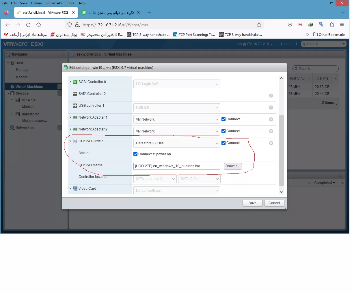

دوست گرامی ساده بیان می کنم
یک) باید یک دیسک نجات سیستم فایل iso دانلود کنید مثل این دیسک های نجات سیستم در سایت yasdl
  1. دانلود PhoenixPE 2023-03-28 – دیسک نجات سیستم
  2. دانلود WinPE 10-8 Sergei Strelec x86/x64 2020.11.27 – دیسک نجات ویندوز 10 و 8
  3. غیره
در این دیسک های نجات سیستم برنامه های برای از بین بردن رمز سیستم موجود است حتمی فایل  iso باشه

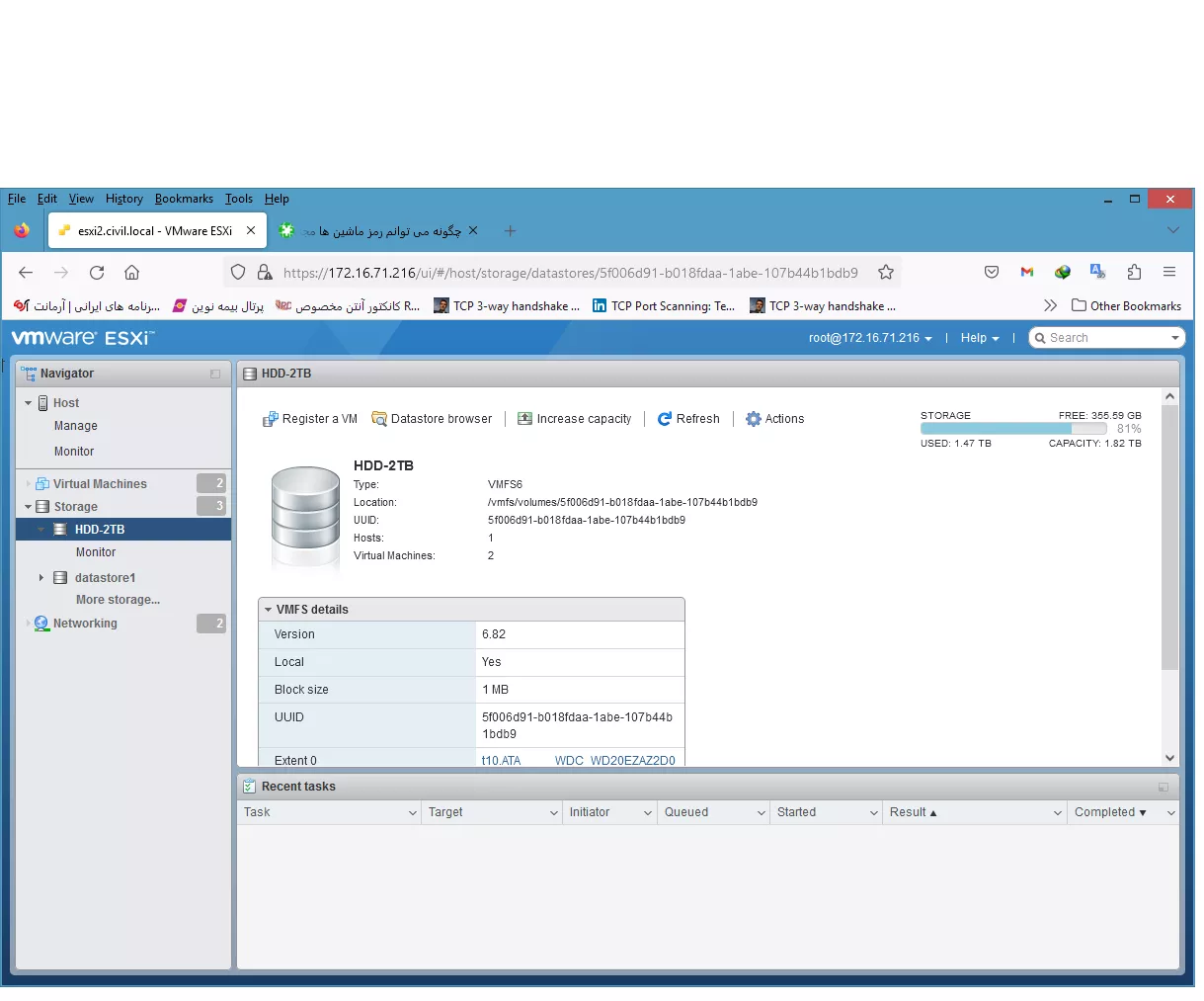

دو) این فایل های iso دیسک نجات به سرور مجازی سازی upload کنید در قسمت storge
سه ) به قسمت تنظیمات ماشین مجازی مورد نظر بروید و در قسمت cd rom فایل iso دیسک نجات انتخاب کنید و بعد ماشین مجازی ریستارت کنید از روی cd ماشین مجازی بوت کنید و به برنامه های از بین بردن پسورد در این دیسک های نجات مراجعه کنید و رمز ماشین مجازی ور داشته مجدد به قسمت تنظیمات بروید و فایل iso از ماشین مجازی خارج کنید
خخخخخخخخخ من این کار ماهی چند بار مجبور انجام بدام چون ماشین مجازی زیادی دست دانشجویان دارم و اون ها مدام رمز عوض می کنند یا رمز فراموش می کنند و باید رمز عوض کنم مدام
