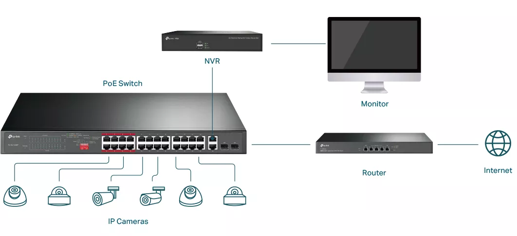

نقشه دیاگرام اتصال دوربین های مداربسته به nvr و سوئیچ
سلام دوستان میخواستم بدونم روند کلی اتصال دوربین ها به چه صورته، آیا دوربین ها اول وصل میشن به nvr و بعد nvr به سوئیچ وصل میشه و سوئیچ هم درنهایت به روتر
یا اینکه دوربین ها وصل میشن به سوئیچ و nvr هم وصل میشه به سوئیچ مثل تصویر زیر ؟

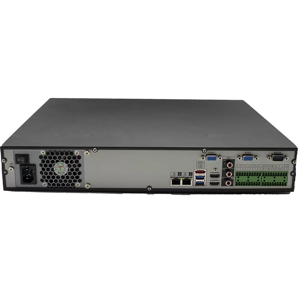

باسلام سئوال خیلی کلی است بعضی از nvr ها پورت poe دارند مثال چهار کاناله هستند یاهشت و غیره پورت دوربین بر روی خود دستگاه nvr است و پورت هم poe است ولی بعضی از اون ها نه بستگی داره و تک پورت هست فقط یک کارت شبکه بیشتر نیست که اون هم ورودی کل دوربین ها است در اینجا باید از سوئیچ poe کمک بگیرید و دوربین ها به سوئیچ وصل کنید و nvr و مودم همین طور
دوربین ها به پورت poe سوئیچ شما وصل میشه
nvr باید به پورت سوئیچ وصل کنید که poe نباشه یا اینکه poe اون پورت برای nvr خاموش کنید پورت 10/100/1000 اگر باشه از سوئیچ بهتر است
مودم همین طور به پورت سوئیچ وصل میشه
مثال یک nvr که تک پورت است
مثال nvr که خودش پورت دوربین داره

راستش توضیحاتتون رو زیاد نتونستم متوجه بشم یعنی نگرفتم، اما چیزی که متوجه شدم اینه که میگید دو حالت وجود یک اینکه ممکنه همون دستگاه nvr ما خودش port POE داشته باشه که در این صورت نیازی به سوئیچ نخواهد بود و در نهایت همون nvr ما حکم سوئیچ رو بازی میکنه، ولی وقتی که nvr ما همچین امکاناتی نداشته باشه دوربین ها به دستگاه سوئیچی وصل میشن که POE داشته باشه و nvr هم به پورتی وصل میشه که poe نداشته باشه یا اگرم داشت باید غیر فعال بشه. درسته ؟

بله دو حالت داره
حالتی که nvr شما خودش پورت دوربین داره هزینه کمتر است ولی پیشنهاد نمیشه
حالت که nvr و سوئیچ poe هر کدام جدا باشه هزینه بیشتر ولی بهترین کارایی داره و این حالت دست شما بیشتر باز است برای توسعه و آینده و کیفیت کار
