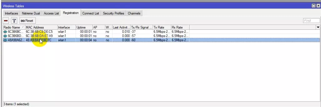

تصویر registration انتن مرکزی Groove 52 اونی که روش کلیک کردم همون انتن جدیدس که تنظیم شده (SXTsq Lite5)

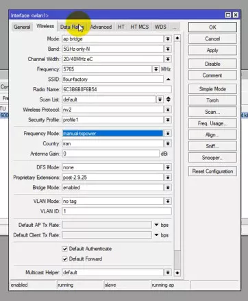

تصویر تنظیمات آنتن Groove 52

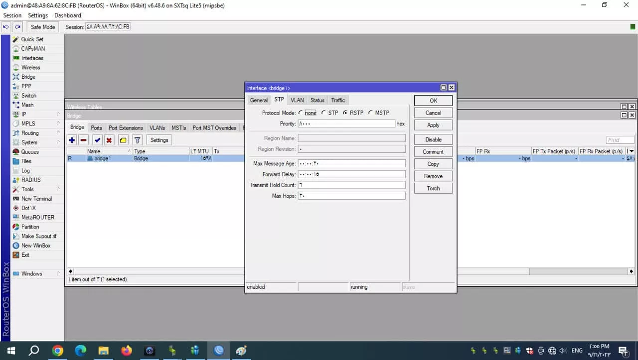

 wlan1 و ether1 با هم بریج شدن و mode رادیو در حالت station bridge هست .  ولی باز هم  پینگ ندارن

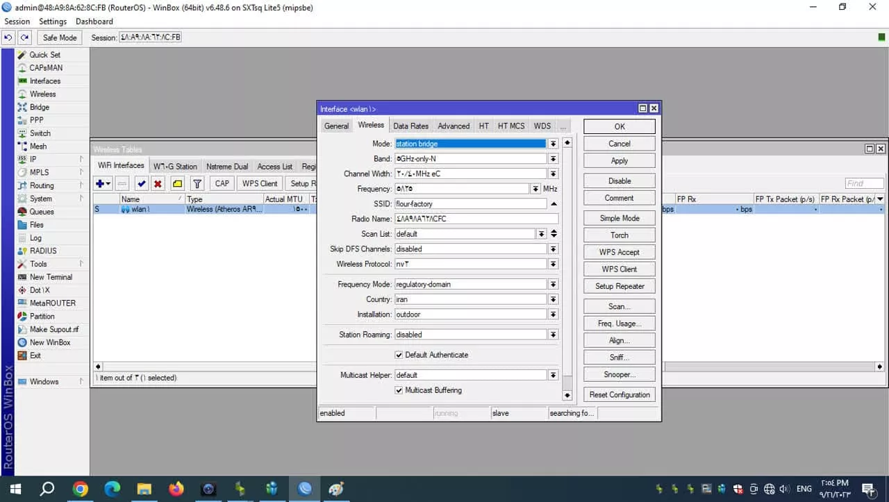

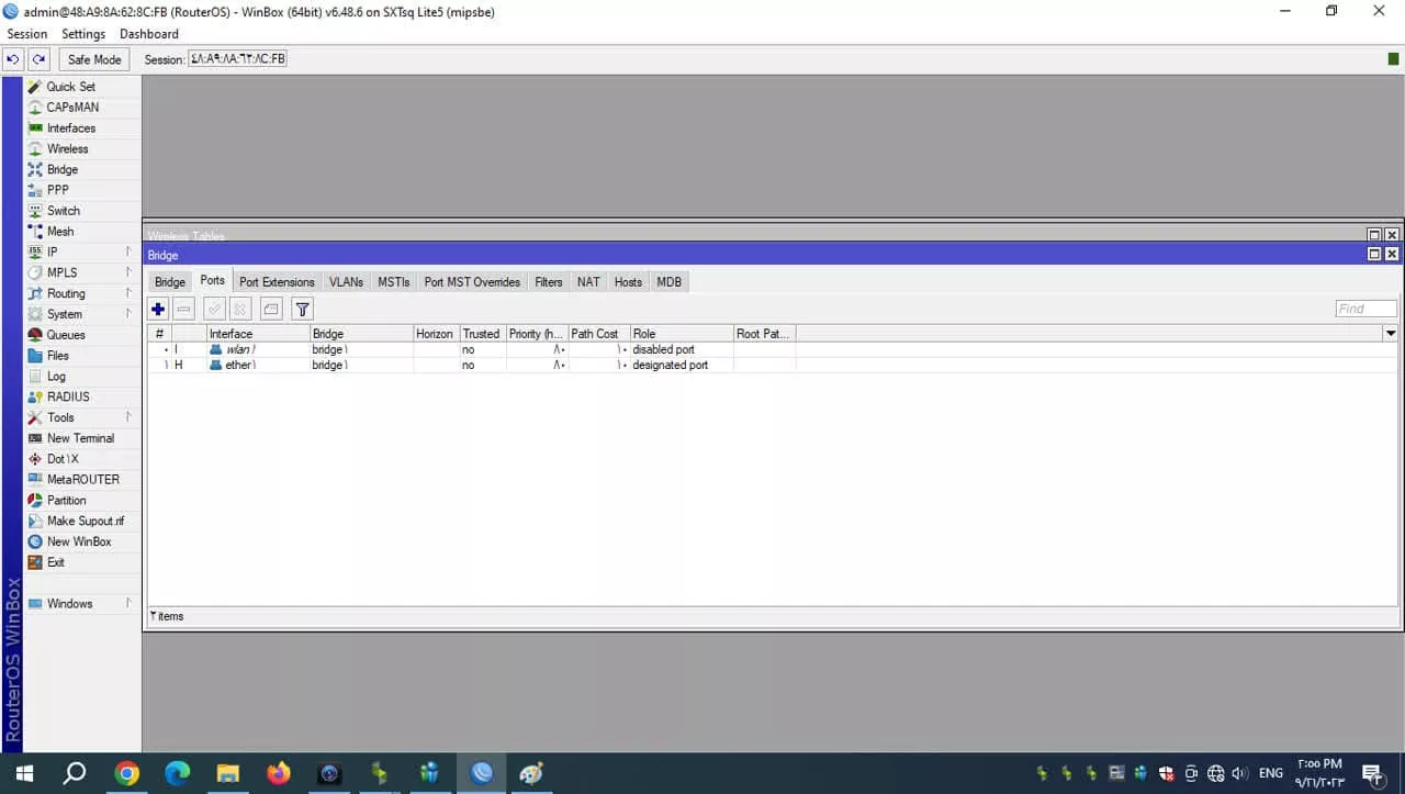

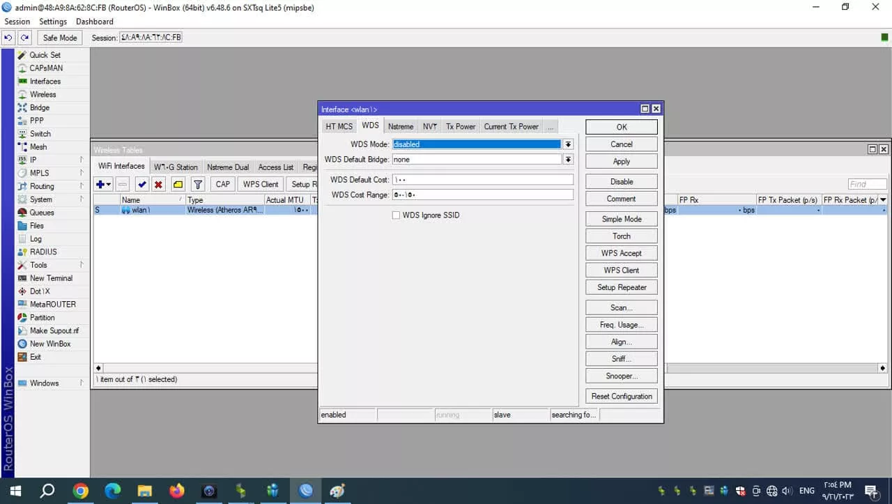

تصاویر تنظیمان آنتن SXTsq lite 5

سلام و ا حترام
اگر منظور شما رادیو SXTsq lite 5 جدید هست که اضافه کرده اید لطفا بررسی کنید ببینید که ایا wlan1 و ether1 با هم بریج شده اسند و دوم این که ایا mode رادیو در حالت station bridge هست یا نه اگر نبود تنظیم کنید مشکلتون حل می شود

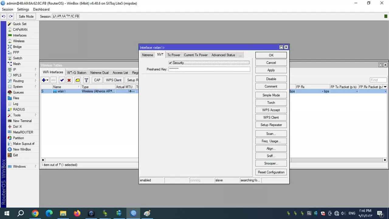

ممنونم مشکل حل شد
رمزی که داده بودن برای NV2 اشتباه بود کلا جذف کردم دویاره خودم رمز دادم و مشکل حل شد دست شما درد نکنه
