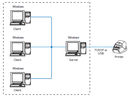

بله همه سیستم ها مثل شکل بهم وصل هستند ولی سروری وجود نداره همه سیستم ها با یک هاب سوییچ معمولی بهم وصلن
پاسخ در 1402/07/07 توسط
