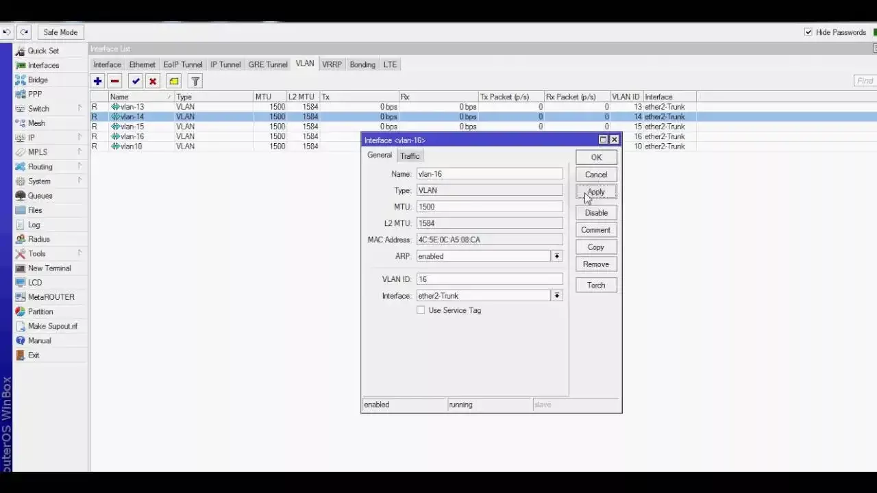

برو روی یکی از interface ها(مثلا ether3) کلیک کن روش تا پنجرش باز بشه یک اسکرین شات بگیر تا بهت بگم چکار انجام بدی

برای هر کدوم باید یک vlan بسازم
تو عکس که شما زحمتش رو کشیدید ، تمام اینترفیس ها رو روی پورت دوم ( بعنوان ترانک ) قرار داده شده
مگر هر کدوم نباید پورت ترانک خودش رو داشته باشد؟

توی این ویدئو اومده برای یک interface سه تا vlan تعریف کرده، کاری که شما باید انجام بدید اینه که بیاید برای اون سه تا interface ها یک vlan مجزا تعریف کنید مثلا پورت 1 تا 3 برای isp هات هستش برای این پورت شما بیا vlan تعریف کن
و الباقی مراحلش رو طبق همین پیش بری مشکلی به وجود نمیاد

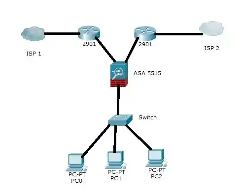

مسئله اول اینه که شما باید برای هر isp یک مودم جداگانه داشته باشی isp سومی که گفتی ظاهرا از طریق آنتن یا دیش دریافت میشه که اون رو میتونی مستقیما به روتر میکروتیکت متصل کنی یک چیزی شبیه به نقشه زیر : البته به جای اون فایروال asa شما روتر میکروتیک قرار میدید و مستقیما میره به سوئیچ، اونی هم که با وایرلس اومده اون هم مستقیما به روتر میکروتیکت متصل میشه
خب حالا اگر از این بابت مشکلی وجود نداره بریم به مرحله بعد یعنی کانفیگ برای انجام این کار شما باید برای هر isp یک vlan در routeros تهیه کنید
