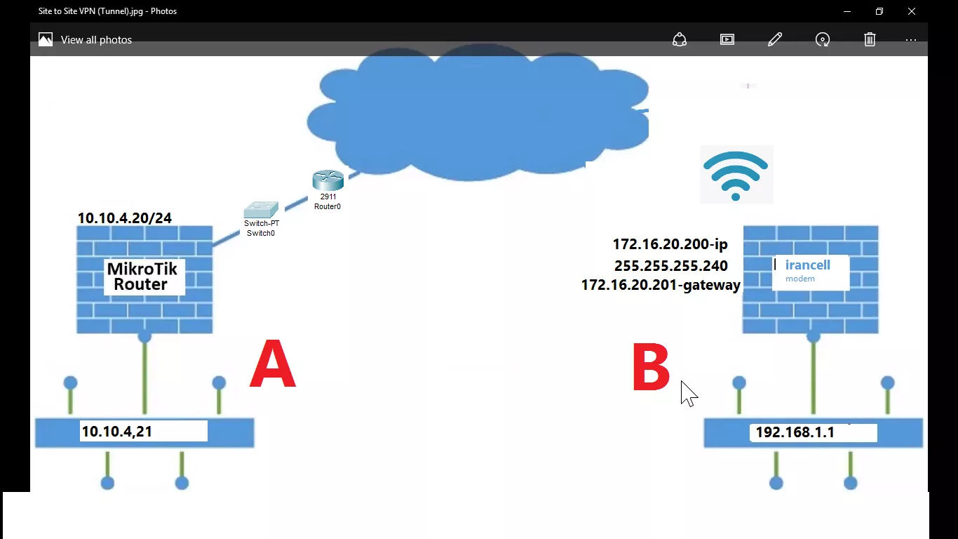

سلام یه مودم ایرانسل دارم با apn اختصاصی که بعضی از دیوایس های شبکه داخلی مارو میتونه ببینه از جمله میکروتیک مجازیمونو من میتونم به ای پی میکروتیکم vpn بزنم و ارتباط برقرار میشه و اونوقت همه دیوایس های داخلی دیده میشه منتها من میخوام بین مودم و میکروتیکم اتصال دائم باشه و کاربر نخواد هردم کانکشنو بزنه ممنونم خیلی برام مهم و حیثتیه کمکم کنیم

من از کلاینت 192.168.1.1 با ساختن کانکشن وی پی ان و دادن آدرس میکروتیک 10.10.4.20 به شبکه سمت A متصل میشم و همه دیوایس های اون رو میبینم میخوام ببینم میشه بدون کانکشن ساختن اتصال همیشه برقرار باشه
من APN اختصاصی دارم از اینترنت متصل نیستم ای پی مودم و گیت وی رو هم نوشتم
پاسخ در 1402/07/15 توسط
مشکل دیگه ریموت دسکتاپ زدن به کلاینت 192.168.1.1 از سمت شبکه A است که باید بتونیم انجامش بدیم

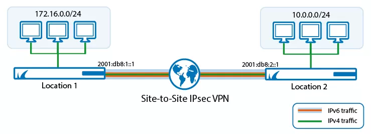

در این صورت مسئله اینه که شما باید در هر دو روتر یک vpn از هر نوعی ipsec pptp l2tp یا openvpn ایجاد کنید تا این دو vpn در یک تونل به هم متصل بشن تا ارتباط برقرار بشه
پس از انجام این کار مجددا ریموت دسکتاپ رو چک کن ممکنه مشکل حل شده باشه
یک راه دیگه میمونه استفاده از تونل vpn (Site To Site Vpn) هستش
با این کار شما میتونید یک اتصال دائم داشته باشید

من  جوابمو نگرفتم عکس خیلی واضحه فاصله دفتر تا مرکز دوره فقط  میتونیم وی پی ان بزنیم
