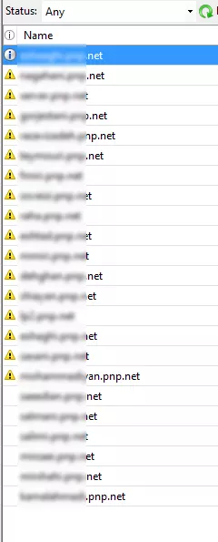

یا توی بحث شناسایی کامپیوترها. من اصلا متوجه نمی‌شم که چرا هر کامپیوتری توی یک وضعیت متفاوتیه
یا واقعا اصلا متوجه نمی‌شم وقتی یه آپدیت رو با همه‌ی این شرایط، به صورت دستی approve می‌کنم، از کجا می‌تونم مطمئن بشم اون آپدیت روی سیستم یوزر نصب شده یا نه.

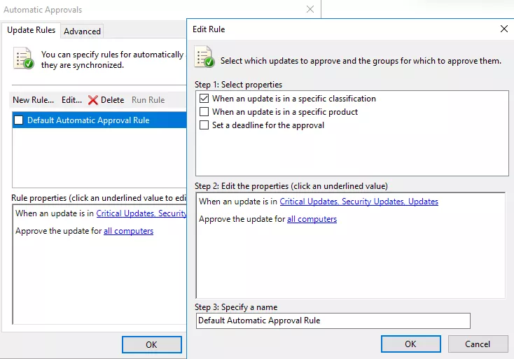

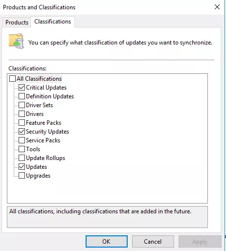

تنظیمات auto approve رو ببنید ، حتما تیک نوع  Security Update رو نزده اید که اتوماتیک تایید نمیشه.

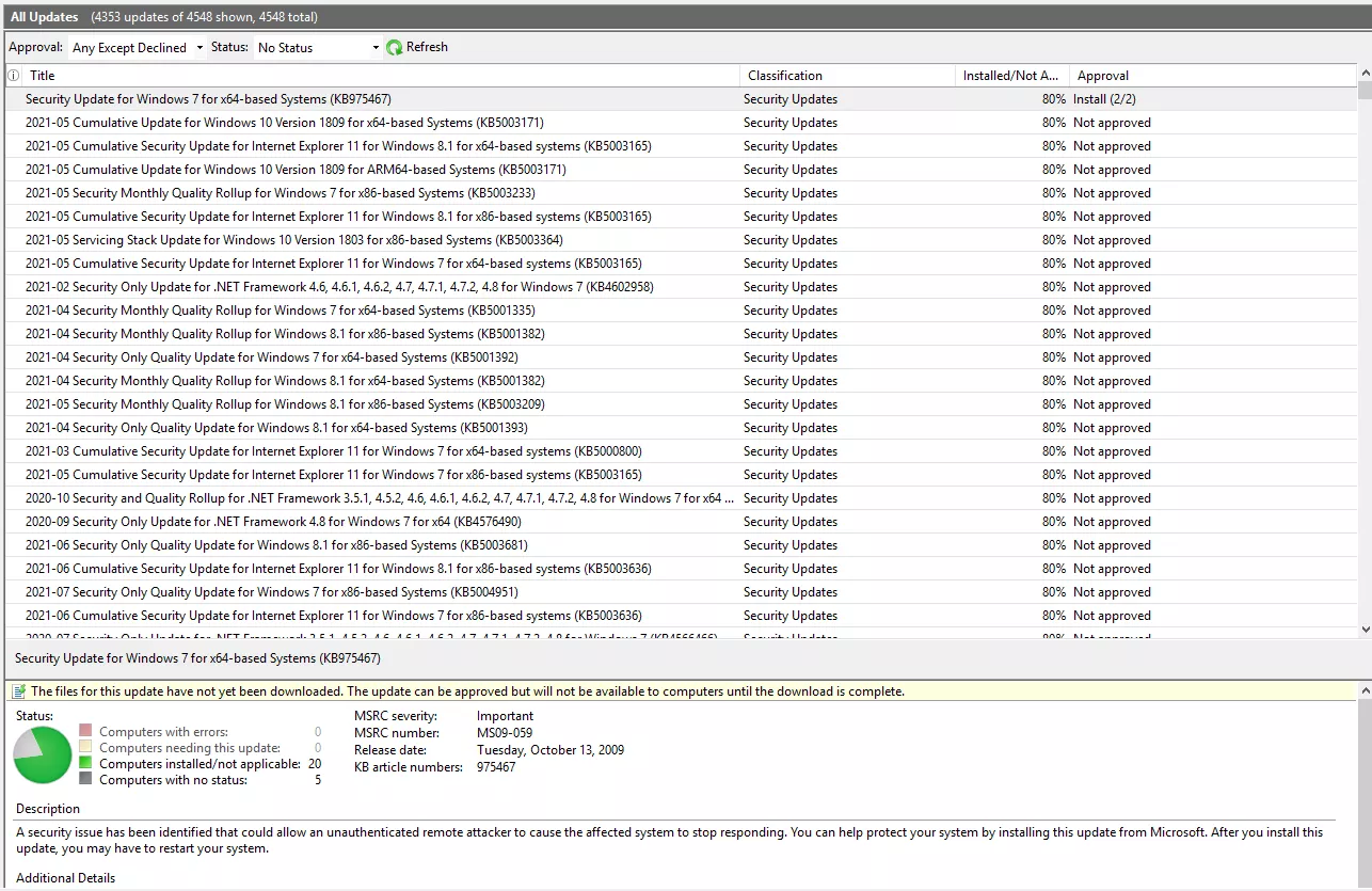

اون هم از تیترش معلومه دیگه insatalled / not applicable  یعنی این آپدیت روی 80 درصد سیستم ها یا نصب شده یا نیاز به نصب نداره.

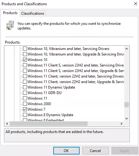

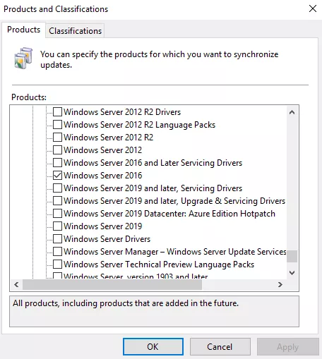

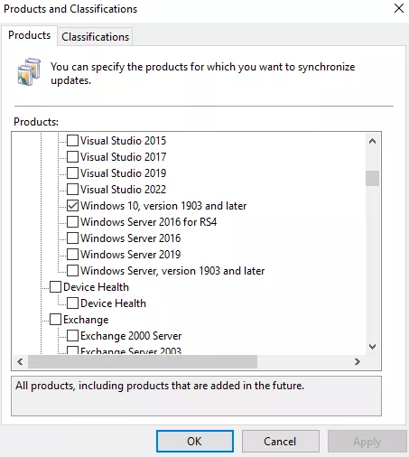

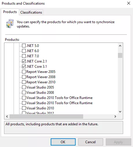

ضمنا تو انتخاب product ها دقت کنید ، چیز اضافه انتخاب نکنید که بیخودی آپدیت ها رو لیست نکنه.

خب هر سیستمی با یه ترتیبی آپدیت ها رو می گیره و نصب می کنه و بعد توی یک دوره وضعیتش رو به سرور شما گزارش هم میده.
پس ممکنه وضعیت سیستم ها با هم فرق کنه. ضمن اینکه ممکنه نرم افزارها و آپدیت های مورد نیازشون هم فرق کنه.
مگه زمانی که آپدیت ها رو از مایکروسافت میگیرید ، همه آپدیت ها همیشه بدون دردسر نصب میشن ؟ یه تعدادیشون Fail میشن ، دوباره سعی می کنه و ...
کلا قراره wsus کار شما رو راحت کنه ، قرار نیست شما بشینید یکی یکی آپدیت ها رو بخونید ، کدوم نصب شد ، کدوم نشد !
+++ سرور منتظر چه اقدامی از سمت شماست ؟ وقتی Auto Approve هست ، خودش approve میشه دیگه.
این عکسی که گذاشتید ، سیستم ها در انتظار دانلود و نصب یه سری آپدیت هستند ، مشکل خاصی داره ؟

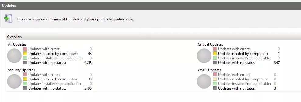

من از همه‌ی این مواردی که فرمودین اسکرین گرفتم
پاسخ در 1402/07/24 توسط
4353 تا رکورد توی این صفحه وجود داره و همونطور که می‌بینید همه‌شون رو زده not approved. اون ۸۰درصدش رو هم متوجه نمی‌شم.
اینم وضعیت کلی
