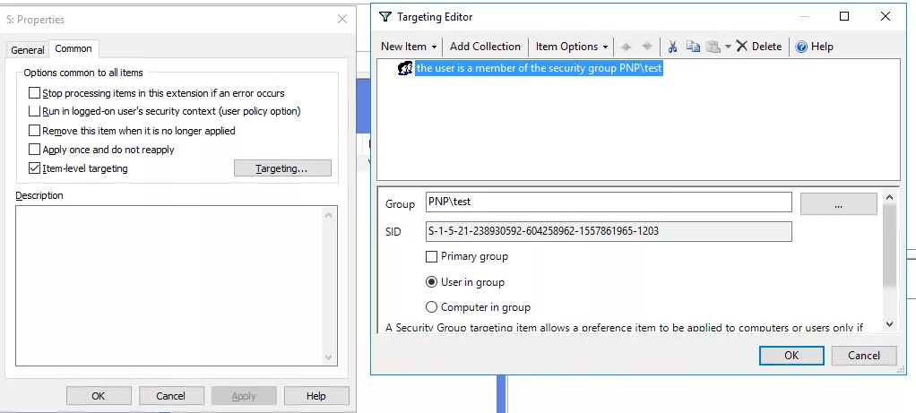

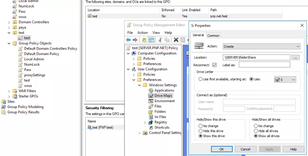

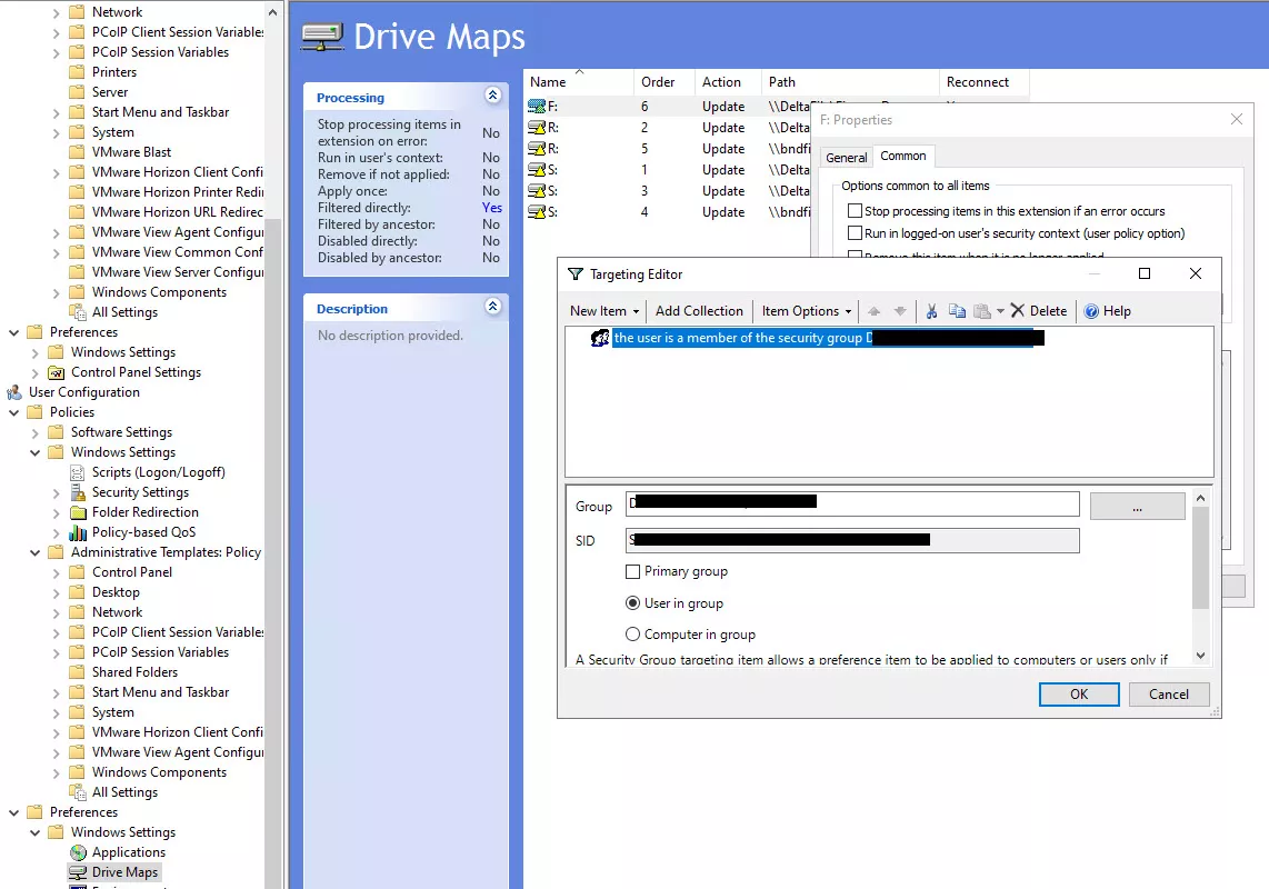

با توجه به پست های قبلی شما تصویری که گذاشتین به نظر میاد که ILT را تنظیم کردین!
برای مسیله ای که داشتین و مطابق با آن سناریو خودتون را پیاده سازی کردین و مشکل از آنجا هستش که پالیسی به کاربرانی که دسترسی ندارند، اعمال می شود ولی ضربدر قرمز می خورند، کافی بود پالیسی به OU تمام کاربران لینک شود و داخل کنسول مدیریت پالیسی، پالیسی Map Drive را انتخاب کنید، در تب Scope، قسمت Security Filtering، گروه Authenticated Users را Remove کنید و گرو هایی که ایجاد کردید را در این بخش Add کنید.

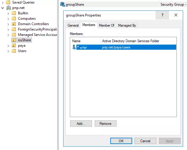

1- شما می تونید map رو بر اساس security groups بنویسید ، چرا دارید بر اساس OU مینویسید ؟
2- با gpupdate /force مطمئن شید که سیستم ها policy رو گرفته اند.
3- مدل آدرس گروه هاتون یه مقدار شک برانگیزه. یکیش
pnp\mika و دیگری pnp\paya\users
اون paya چیه ؟ اگه paya یک ou هستش ، می تونستید به این صورت عضو بگیرید : pnp\paya به نظرم تو عضویت دادن به گروه ها ایراد دارید.

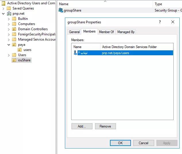

این عکس پالیسی

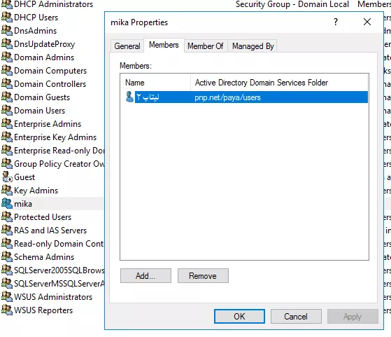

اینم عکس گروهی که توی اون ou هست و یوزر داخلشه
با اینکه پالیسی‌هارو آپدیت هم کردم، اما مپ درایو براش باز نشده

ولی در مورد ساخت Map برای گروه به سادگی می تونید در targetinng بگید چه گروهی رو لازم دارید.
تو تصویر زیر می بینید روی این سرور من حتی share های مختلف رو به عنوان درایو S به گروه های مختلف داده ام.

سلام آقای کمالی
این سناریو شما را خیر، اما به یکی از دوستان کمک کردم که مشابه این موضوع را پیاده سازی کند و بدون مشکلی راه افتاد. یک نکته را اول خدمت شما عرض کنم، در هیچ قسمت از زبان شیرین فارسی داخل شبکه استفاده نکنید لطفا. نکته بعدی حتی در حالت تست، نامگذاری دقیق و درست انجام بدید تا زمانی که قرار شد مرور کنید یا مشکل را پبدا کنید، بفهمید چی به چیه یا کی به کیه.
با توجه به تصویر هایی که گذاشتین:
1. اگر ILT استفاده می کنید، دیگر نیازی به تنظیم Security Filtering در تب Scope برای آن پالیسی نیست، (یعنی به جای گروه test، گروه Authenticated Users را قرار دهید.)
2. در تنظیمات Map Drive، نیازی به تیک Recconect نیست. Label بذارید خوبه (مثلا: FileServer)، دو قسمت (Hide/Show) را بذارید روی حالت No Changes، درایو لتری که انتخاب کردید مطمین باشید تکراری نیست، Action را به نظرم روی Update بذارید (البته اینجا فرقی نمیکنه Create باشد یا Update).
3. به نظرم گروهی که ساختید را داخل یک OU دیگه بذارید، منطقا داخل کانتینر Users باشه یا یک OU نباید مسئله ای داشته باشد.
4. قبل از اعمال پالیسی از روی کلاینت مورد نظر با یوزری که Map Drive باید بهش اعمال شود، یکبار با
UNC Path (\\Server Name or IP\Sharefolder)
امتحان کنید که وصل می شوید، دسترسی ها درست است. (قبلا گفتم دسترسی ها را در حالت تست به صورت کلی بدهید.)

سلام جناب مقدم. ممنون از وقتی که گذاشتید.
پس من اشتباه برداشت کرده بودم که هر دو جا گروه رو معرفی کردم بهش.
الان توی بخش اسکوپ که برگردوندم به حالت اولیه، مپ درایو ساخته شد.
حالا مشکلی که به وجود اومده اینه که شما تصور کنین من این سناریو برای این چیدم که اگه مثلا یه روز سه تا یوزر قرار اون مپ درایو رو داشته باشن، به جای اینکه تک تک توی سیستماشون مپ درایو بسازم، ادشون کنم توی اون گروه مربوطه و یه پالیسی آپدیت کنم و براشون مپ ساخته بشه. اما اگر مثلا بخوام ۴ نفر دیگه اون مپ درایو رو نداشته باشن، صرفا با حذف‌کردن‌شون از اون گروه، مپ درایو از توی سیستم‌شون پاک نمی‌شه و همچنان مپ درایو براشون می‌مونه. به نظرتون این مورد رو چطور می‌شه مرتفع کرد؟ چون فکر کنم دیگه الان سناریوم رو کاملا متوجه شدین که چطوری هست.
۲. اون مورد ری‌کانکت رو می‌فرمایید چرا نباید گذاشت تیک‌ش رو؟
اون دو قسمت رو هم روی no change گذاشتم. این‌طوری هم گویا مشکلی نداره و مپ‌درایو رو می‌سازه.
۳. گروه رو من توی همون کانتینر users گذاشته بودم.

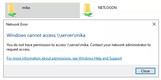

۴. همیشه در طول این مدتی که مشکل رو داشتم، همیشه unc اوکی بوده و کاربر دسترسی داشته به فولدر.

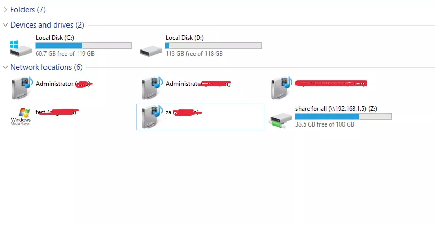

۱. اصلا مپ نمی‌شه. (یه سوال هم همینجا در مورد اون موارد اضافی توی Network Location داشتم. ممکنه راهنمایی بفرمایید اونا چی هستن و چطور می‌شه حذفشون کرد؟)

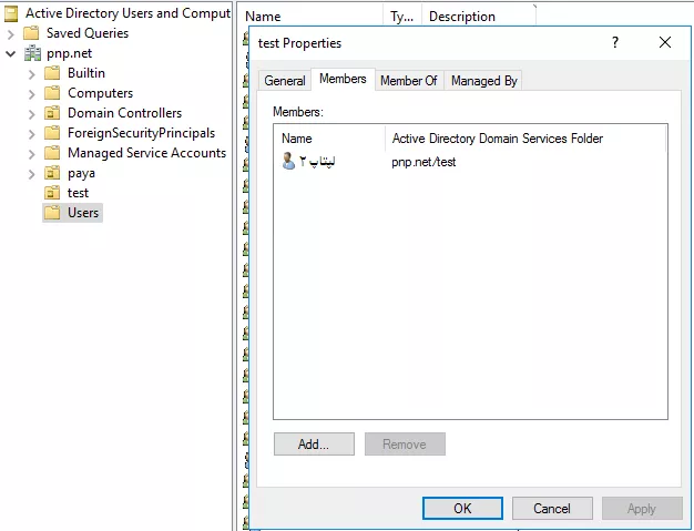

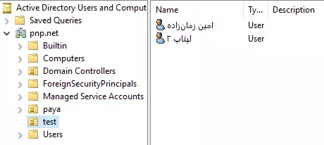

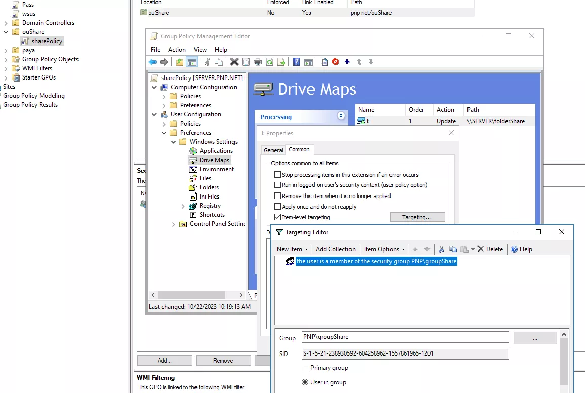

شما ببینید، دو تا یوزر توی یک ou دارم (یعنی گروه رو توی این ou نذاشتم)
گروه رو توی همون users اصلی ساختم و فقط یوزر «لپتاپ ۲» رو گذاشتم توی گروه (برای اینکه ببینم برای اون یوزر دیگه هم مپ درایو ساخته می‌شه یا نه. صرفا جهت کنترل)
پالیسی رو تعریف کردم و در قسمت اسکوپ هم فقط همین گروه نسبت دادمش
و در بخش ILT هم به همین ترتیب
هم روی سرور و هم روی یوزر آپدیت کردم پالیسی رو و حتی ریست کردم سیستم یوزر رو
بازم مپ درایو ساخته نشد

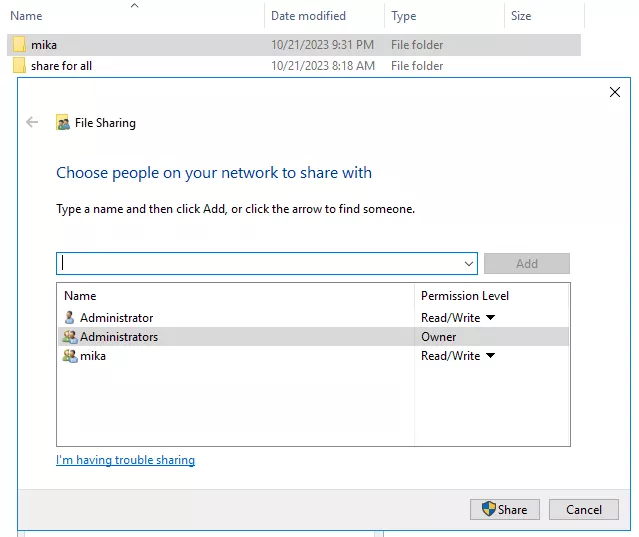

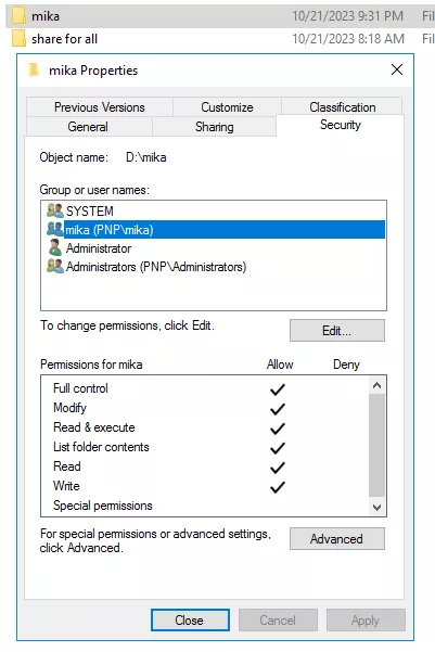

اینم پرمیشن‌های فولدر که نشون می‌ده گروه تست دسترسی داره بهش (هرچند که این قضیه توی مپ درایو شدن یا نشدن تاثیری نداره)

من الان برای اینکه تست کنم واقعا چه مواردی لازمن که فقط همون‌هارو اعمال کنم، خب اول بخش اسکوپ رو مثل اولش کردم، که خب دیدم مپ درایو ساخته شد و انگار اصلا نباید چون ILT رو ست می‌کنیم اسکوپ رو تغییر بدیم. الان به صورت اتفاقی بخش ILT رو هم من تیکش رو کلا برداشتم، اما بازم مپ درایو داره واسه اون یوزر ساخته می‌شه :| عجیب نیست؟

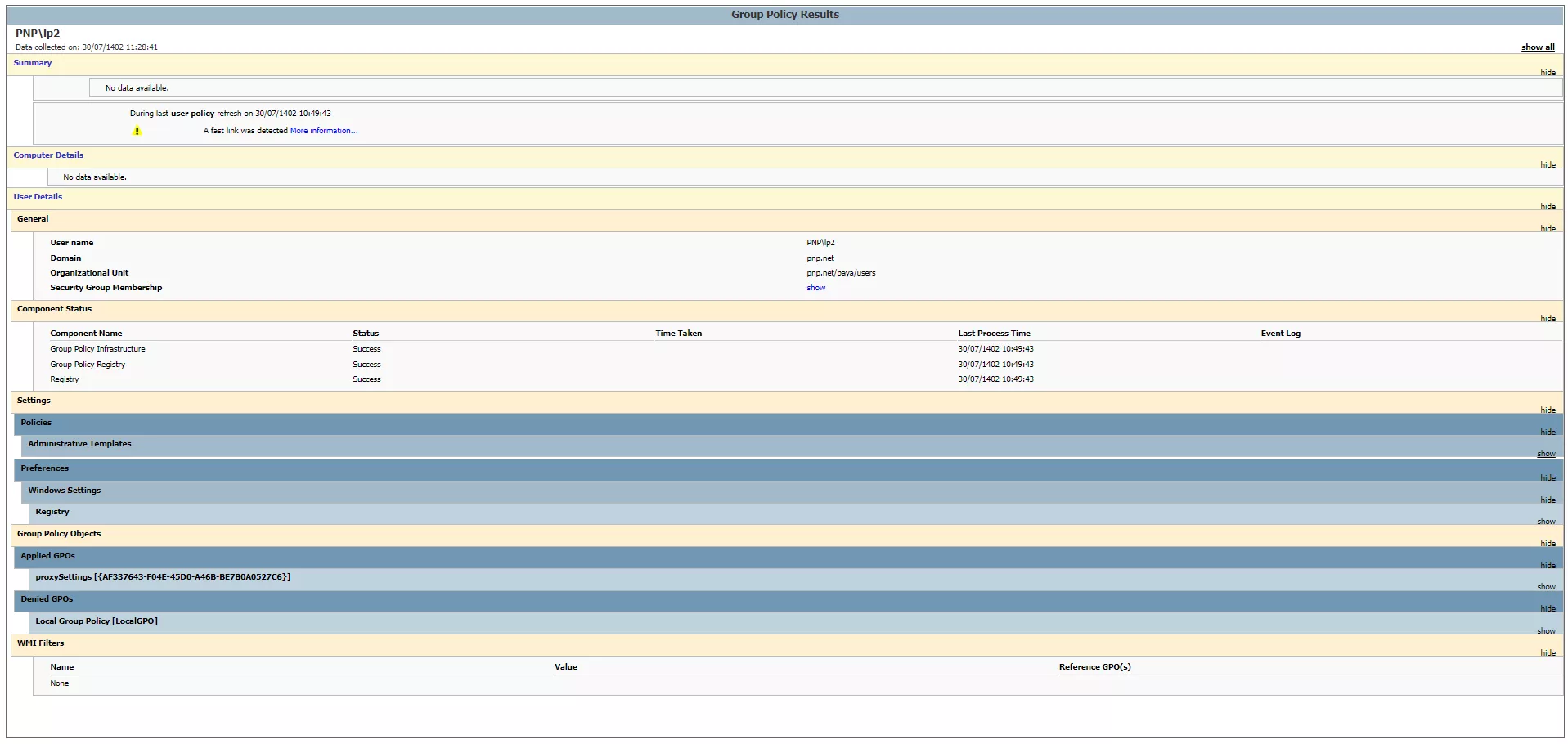

دستور زیر رو توی سیستم بزنید و ببینید دقیقا چه policy هایی داره به سیستم اعمال میشه.
gpresult /h C:\gpo.html
ممکنه خطای دسترسی به درایو C بده  ، یه آدرس خروجی بدید که دسترسی داشته باشه.

پاسخ در 1402/07/30 توسط
فقط یک policy به نام proxy داره اعمال میشه.

پالیسی Map Drive تا جایی که خاطرم هست به کاربر اعمال می شد. در تنظیمات Item-Level Targeting با توجه به شرایط بسیاری که داره مشخص می کنیم یک پالیسی به گروه ها یا کامپیوتر و غیره به صورت منحصر به فرد اعمال شود. در مورد سناریو شما:
اول دسترسی ها را کلی امتحان کنید اگر همه چیز درست پیش رفت دسترسی های جزیی خود را سپس اعمال کنید، یعنی:
1. دسترسی کاربران به پوشه ها به صورت فول یا Read و Write باشد داخل تب Security و دسترسی داخل تب Sharing برای Everyone نیز فول یا Read و Write باشد.
1. داخل OU دیگری مثلا به نام (All-Groups) گروهی ایجاد کنید (مثلا به نام Group-A) و تعدادی از کاربران را عضو آن کنید.
2. پالیسی Map Drive را ایجاد کنید و آنرا به OU ای که تمام کاربران داخل آن قرار دارند، لینک کنید. اگر اشتباه متوجه نشده باشم، ساختار اکتیو شما هم به این شکل است که تمام کاربران داخل یک OU هستند.
3. به کنسول Group Policy برگردید و داخل تنظیمات پالیسی Map Drive به قسمت Item-level targeting رفته و (Group-A) را اینجا معرفی کنید.
حالا با یکی از اعضای (Group-A) به سیستمی لاگین کنید و مشاهده خواهید کرد که پالیسی به آن کاربر اعمال می شود ولی با کاربری که عضو این گروه نیست به سیستم لاگین کنید، با اینکه پالیسی مورد نظر به OUای لینک شده است که تمام کاربران داخل آن هستند اما Map Drive به کاربری که عضو (Group-A) نمی باشد، اعمال نخواهد شد.
