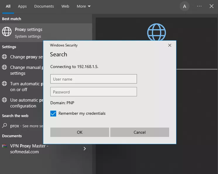

سلام خدمت دوستان. من cc proxy رو نصب کردم و تنظیماتش رو انجام دادم.
با اینکه روی کلاینت پروکسی ست شده (آی‌پی هم از dhcp می‌گیرن)
اما روی بعضی سیستما یه مشکل عجیبی دارم. بعضیا از همون لحظه‌ی اعمال پروکسی این مشکل براشون به وجود میاد، بعضیا از یه جا به بعد یهویی مشکل براشون ایجاد می‌شه.
مشکل هم اینه که تقریبا هر نرم‌افزاری رو که باز می‌کنن، ازشون دسترسی برای ورود می‌خواد
یعنی حتی طرف می‌خواد توی منوی استارتش هم یه سرچی بکنه، باز دسترسی می‌خواد
یا کروم اصلا هیچ صفحه‌ای رو باز نمی‌کنه. حتی اتوماسیونی که توی شبکه داخلی هستش
جالبیش هم اینه که دسترسی ادمین سرور رو که بهش می‌دم قبول نمی‌کنه
ممکنه راهنمایی کنید مشکل چیه؟

مثلا ببینید
توی یه سیستم دیگه
ویندوزش هم متفاوته
با باز کردن برنامه‌های آفیس این پیغام میاد (که پسورد ادمین رو هم نمی‌گیره. البته مشکل اصلی من اینه که اصلا چرا می‌خواد همچین چیزی رو. روی سیستمای دیگه نمی‌خواد (البته مگه اینکه در آینده اونا هم یهویی همچین چیزی رو بخوان))
