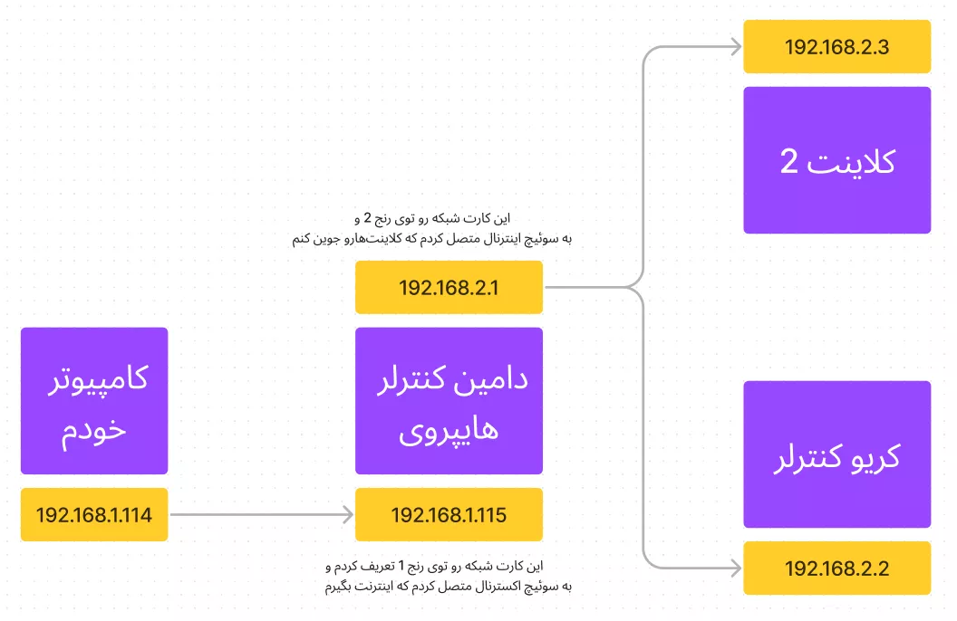

من الان یه ویندوز سرور 2022 روی هایپروی راه‌اندازی کردم
دو تا کارت شبکه براش گذاشتم
یکی به اسم internet برای اینکه از سیستم خودم اینترنت بگیره که روی رنج 192.168.1.1 هستش (الان هم اینترنت داره)
دومی هم به اسم dakheli برای بحث دامین (که توی رنج 192.168.2.1 هستش)
یه ماشین مجازی دیگه هم راه‌اندازی کردم (ویندوز 10)
و همون کارت شبکه dakheli رو به این دادم
آی‌پی و اینا هم بهش دادم و با موفقیت هم به دامین جوین شده و مشکلی نداره
فقط چیزی که الان مطرحه اینه که چطوری می‌تونم این ویندوز کلاینتم رو هم اینترنت‌دار کنم؟
فکر نکنم لازم باشه که اون کارت شبکه internet رو هم برای این اضافه کنم درسته؟
چون اون‌جوری مستقیما از سیستم خودم اینترنت می‌گیره
من می‌خوام اینترنتش رو از سرور مجازیم بگیره که سرور هم اینترنتش رو سیستم خودم گرفته

کریو رو که برای کنترل مصرف اینترنت و اینا نصب کردم
خب اینجوری که متوجه شدم، باید برای سرورم یه کارت شبکه داخلی داشته باشم و همچنین برای کلاینت‌هام.
حالا برای کریو باید هم کارت شبکه داخلی و هم کارت شبکه‌ای که از سیستم خودم اینترنت بگیره رو تعریف کنم درسته؟

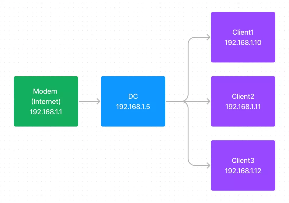

محیط واقعی من در حال حاضر به این شکله (البته تعداد کلاینت‌ها ۳۰ تاست که من همین تعداد رو لیست کردم)
الان وقتی فکر می‌کنم توی محیط واقعی روی سرورم بیام روی یه هایپروی بالا بیارم، وضعیت شبکه‌ش به چه شکلی می‌شه، چیزی به ذهنم نمی‌رسه.

در مورد شبکه واقعی، نه من سخت‌افزار چیزی ندارم
فقط سرورم هست و کلاینت‌ها
سرورم دو تا کارت شبکه داره
چیز سخت‌افزاری دیگه‌ای ندارم
یعنی کریوکنترل هم روی همین نصب می‌شه؟
چون من هرچی آموزش نصب کریوکنترل دیدم، همه روی یه ماشین مجازی مستقل بوده که بعد فقط از طریق مثلا مرورگر ویندوز سرور مدیریت می‌شده.
این‌که بیان داخل خود ویندوز سرور نصبش کنن رو اصلا ندیدم جایی
(ممنون می‌شم اگه شدنی هست و آموزشی در این زمینه وجود داره معرفی بفرمایید)

در واقع اینجوریه که من دو تا سوئیچ ساختم. یکی‌شو در حالت اکسترنال به کارت شبکه خودم که اینترنت داره متصل کردم. یکی دیگه رو هم در حالت اینترنال ساختم. (اگر کارم در همین مرحله اشتباهه بفرمایید)
بعد برای سرور دو تا کارت شبکه ساختم که یکی به سوئیچ اکسترنال وصله، یکی دیگه هم به سوئیچ اینترنال.
روی کلاینت هم یه کارت شبکه دارم که روی سوئیچ اینترنال هستش.
من دامین کنترلرم رو با مشخصات کارت شبکه‌ی اینترنال ویندوز سرور ساختم. یعنی آی‌پی خودش 192.168.2.1 دادم (که dns هم هست).
و کلاینت رو هم که 192.168.2.2 هستش به اون جوین کردم.
الان به وسیله‌ی کارت شبکه‌ی اکسترنال ویندوز سرور که 192.168.1.230 هستش، اینترنت دارم.
شما می‌فرمایید کلا نیاز به کارت شبکه‌ای که به سوئیچ اینترنال متصل باشه ندارم برای اینکه کلاینت‌هام اینترنت داشته باشن؟

من کاری که الان کردم اینه که توی عکس می‌بینید
ممکنه طبق همین عکس بفرمایید ایراد کار کجاست و چه کاری باید انجام بدم که کلاینت‌ها هم اینترنت داشته باشن؟

1- به تصویر فعلی که دادید نگاه کنید ، وقتی کریو سر راه اینترنت نیست ، چه جوری می خواد مصرف کاربر رو محاسبه کنه ؟ واضحه که کارتون غلطه.

من همه‌چیزم الان توی واقعیت وجود داره. یعنی به قول شما کلاینت‌ها کیس دارن. ویندوز سرور هم روی یه کیس نصبه و نقش دامین کنترلر و بقیه سرویس‌هارو داره. نمی‌دونم چرا ویندوز سرورم رو مجازی در نظر گرفتید. چون توی پیام قبلی و چارتی که کشیدم، عرض کردم که: محیط واقعی من در حال حاضر به این شکله.
توی این حالت الان من فقط کریو رو باید یه جوری بیارمش توی شبکه. حالا اینکه روی همون سرور باشه یا روی یه سیستم کلاینت دیگه که مثلا دسترسی ادمین هم داره..
