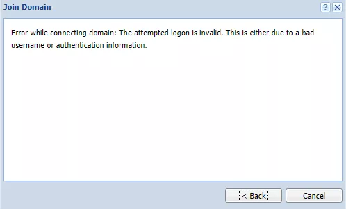

سلام.

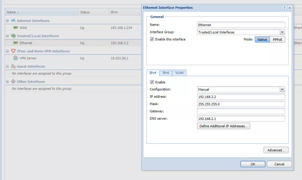

من در vmware یه سرور دارم 192.168.2.1 که دامین کنترل و دی ان اس سرور هم هست و یه کریوکنترل 192.168.2.2
تنظیمات مربوط به ساعت و اینترفیس‌ها هم درسته
یه ویندوز 10 هم راه‌اندازی کردم و جوین دامین کردم.
همه‌چی سرجاشه و درسته و نشونه‌ش هم اینه که اون ویندوز 10 که راه‌اندازی کردم، از طریق همین رول‌های پیش‌فرض کریوکنترل، اینترنت گرفته.
الان فقط یه مشکل وجود داره
نمی‌تونم کریو رو جوین دامین کنم
حتی توی دی ان اس سرور هم یه a-record به صورت دستی برای کریوکنترل اضافه کردم
چندین بار هم در مراحل مختلف ماشین‌هارو ریست کردم، اما بازم مشکل وجود داشته
ممنون می‌شم اگه دوستان تجربه داشتن راهنمایی کنن مشکل کجاست.

1- External!
2- ساعت و جوین دامین و .. هیچ تاثیری روی کارکرد اینترنت کریو کلا ندارن.
3- وقتی IP دستی میدید ، Gateway رو چی می زارید ؟ تنظیماتش رو تصویر بدید.
4- Gateway سیستم ها (دامین کنترلر و ویندوز 10 ) چیه ؟

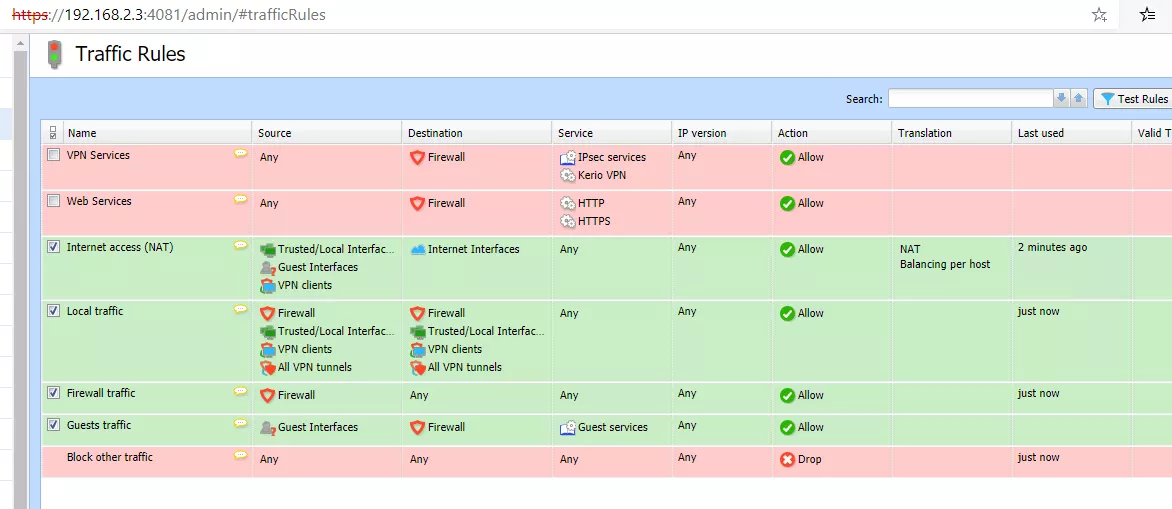

4- یه تصویر از Traffic Rules بدید.

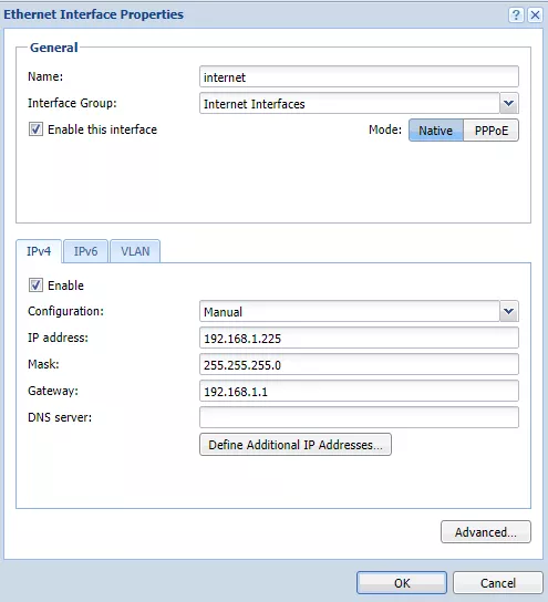

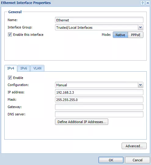

1- کارت شبکه داخلی کریو نباید Gateway داشته باشه (که درسته)
2- کارت شبکه ویندوز رو باید Gatway بدید و الا از کجا بفهمه برای رنج 1 سراغ چه Gateway ای بره ؟

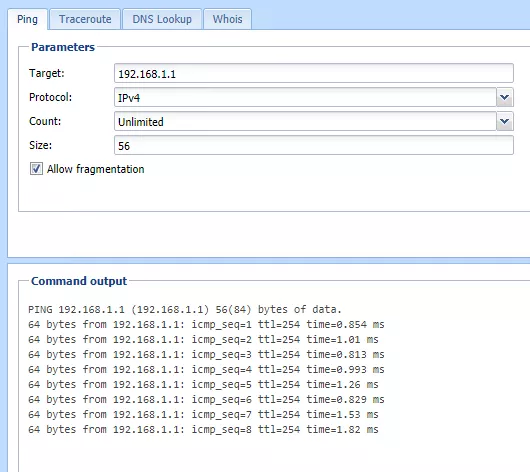

3- از روی خود کریو قسمت tools می تونید ping بیرون رو بگیرید و مطمئن شید درست به بیرون وصل شده یا نه.

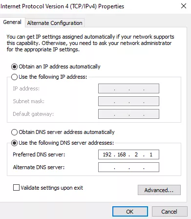

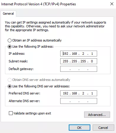

خب من الان به DC گیت‌وی 192.168.2.1 رو دادم.
اما وقتی اوکی می‌کنم و دوباره برمی‌گردم چک می‌کنم، می‌بینم جاش خالیه

2. منظورتون از کار شبکه ویندوز،‌ کدوم ویندوزه؟
3. خیلی هم عالی. اینم نتیجه‌ی پینگ

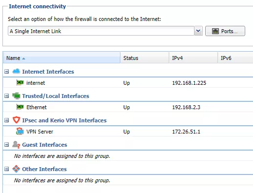

من توی کارت شبکه‌ی داخلی کریو، گیت‌وی ندادم. فقط به کارت شبکه‌ای که با سیستم خودم در ارتباطه (و اینترنت می‌گیره) گیت‌وی دادم.
اکسترنال
داخلی

من هم نگفتم کریو مشکل داره ، گفتم که درسته.
DC آدرس خودش 192.168.2.1 هستش و کریو که Gateway هست آدرسش 192.168.2.3
چرا دارید به DC آدرس گیت وی 192.168.2.1 می دید ؟؟؟ آدرس خودش رو به عنوان Gateway بهش می دید ؟؟؟
باید آدرس کریو رو بدید دیگه !
دقیقا مثل آدرسی که توی ویندوز 10 خودش گرفته.

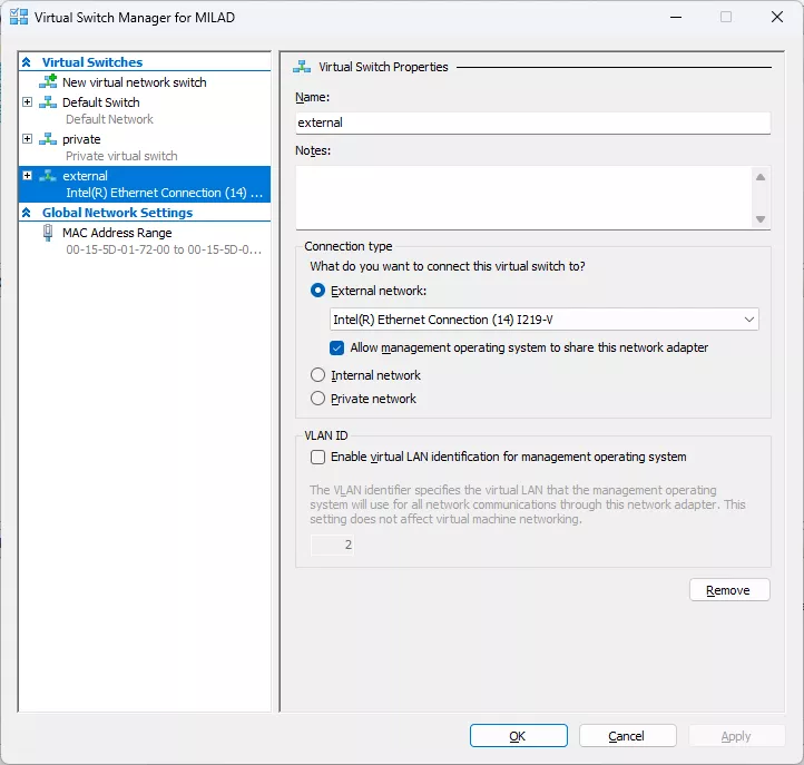

سویچ پرایویت برای ارتباط بین ماشین‌ها (که کارت شبکه‌هاش روی رنج  هستن)
سوئیچ اکسترنال برای اینکه از سیستم خودم اینترنت منتقل کنه به ماشین(ها)

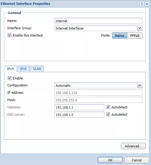

ولی یه نکته رو هم بگم. الان که اتومات گذاشتم کارت شبکه اسکترنال رو، به درستی از dhcp فیزیکی من آی‌پی گرفت و توی address leases هم لیست شد (البته مشکل اصلی حل نشد)
اینترفیس‌ها
کارت شبکه اکسترنال برای اینترنت
کارت شبکه پرایویت برای دامین

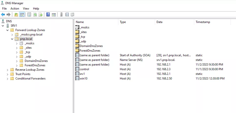

تنظیمات کانکشن سرور

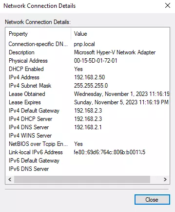

کانکشن ویندوز 10 (روی حالت اتومات هست که از dhcp سرور مجازی آی‌پی بگیره که اینم به درستی آی‌پی رو گرفته)
ترافیک رول‌ها (که همون رول‌های دیفالت خود کریو هستن)

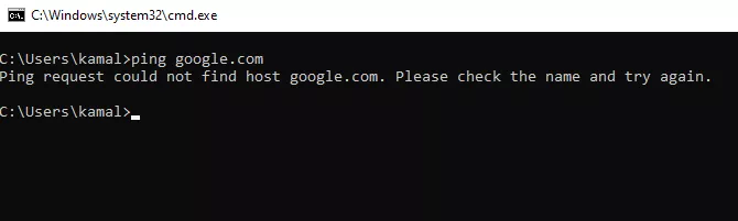

کلاینت پینگ 4.2.2.4 رو هم داره. اما پینگ سایت‌ها،‌ مثلا google.com رو نمیاره
دی‌ان‌اس هم به این صورته
در مورد آیکن شبکه هم که گفتم، فقط آیکن شبکه که نه، کلا DC پینگ رنج 1 رو هم نداره، چه برسه به اینکه اینترنت داشته باشه یا صفحه‌ای باز کنه.
پاسخ در 1402/08/12 توسط
بله درسته. ببخشید اشتباه از من بود.
خب من گیت‌وی درست رو هم دادم
اتفاقی که افتاد اینه که برای کلاینت (ویندوز 10) علامت شبکه به درستی به حالت متصل تغییر کرد. پینگ 192.168.1.1 هم که مودمم باشه رو داره. ولی صفحه‌ای رو باز نمی‌کنه.
ولی برای DC حتی همین پینگ و تغییر آیکن شبکه هم اتفاق نیوفتاد

مثل یک شبکه فیزیکی عادی بقیه شبکه رو چک کنید دیگه. ببینید DNS کار می کنه ؟ تنظیمات سرور DNS درسته ؟
مثلا ping یک سایت رو بگیرید اصلا IP ش رو پیدا می کنه ؟
ضمنا اون علامت شبکه ممکنه قطعی نشون بده ولی اینترنت در عمل وصل باشه ، بهش اتکا نکنید.

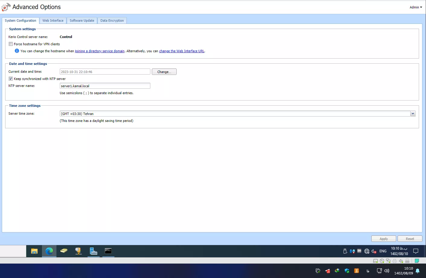

این مشکل تو یه سری ورژن های کریو خیلی معموله. آخرین ورژن که 9.4.3 هست رو نصب  و تست کنید.
با A-Record و ریستارت ماشین ها هم حل نمیشه ولی
1- تنظیم بودن دقیق ساعت با DC
2- کاربر رو به صورت Administrator خالی وارد کنید
3- من SSL های valid استفاده می کنم و نمی دونم نداشتنش تاثیری داره یا نه.

من دقیقا همین ورژن رو چندین مرتبه با هایپروی و حتی اگه درست خاطرم باشه شاید حتی با vm هم یکی دوباره بدون مشکل جوینش کردم.
ساعت که توی اسکرین‌ها مشخصه دقیقه کاملا
کار رو به صورت administrator خالی هم وارد کردم، جواب نداده متاسفانه
فکر نمی‌کنم اون ssl خیلی به این بخش مرتبط باشه

ویندوز DC که IP دستی داده اید ، بهش Gateway نداده اید.
ببینید توی کریو لازم نیست (و نباید هم) به کارت شبکه داخلی Gateway داد. چون او وقت خطای چند Gateway بودن میده. ولی توی DC و کلاینت ها باید Gateway بدید. چه IP دستی باشه چه DHCP
