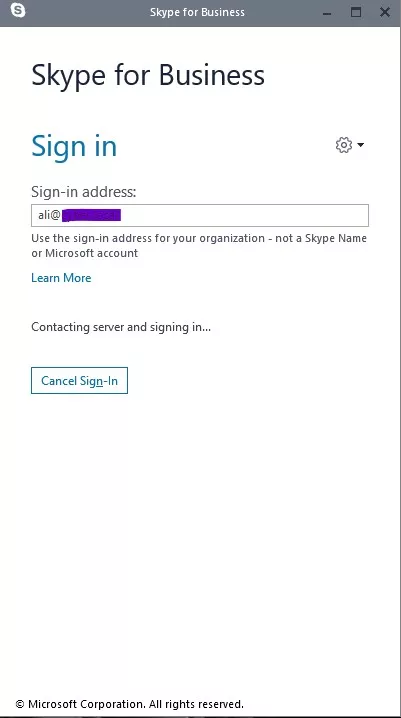

عدم لاگین به Skype در داخل شبکه LAN
با سلام خدمت دوستان
در داخل یک محیط تست ، سرور Skype  نسخه Standard رو راه اندازی کردیم. تمامی تنظیمات به درسی انجام شده اما زمانیکه می خواهیم توسط یکی از کلاینت ها لاگین کنیم اصلا لاگین انجام نمیگیره و تو صفحه زیر بدون هیچ تغییری میمونه.

راه اندازی پیش نیاز های SFB خیلی مهم هستش و باید به درستی انجام بشه با اینکه اگر پیش نیازی نصب یا راه اندازی نشده باشه، هنگام پیاده سازی خود SFB، ویزاد نصب جلو تر نمیره تا اون کاستی بر طرف بشه.
1. CA سرور را به درستی راه اندازی کردید داخل شبکه تستی، مطمین هستید که به درستی برای تمامی سیستم ها گواهینامه به درستی Issue می شود.
2. رکورد های DNS را به درستی ایجاد کردید؟
3. درخواست گواهینامه دیجیتالی برای خود سرویس SFB به درستی صورت گرفته؟
4. به هنگام پابلیش کردن Topology خطا یا اخطاری ارائه نشده؟
5. داخل SFB Client در بخش Tools>Options، قسمت Personal، تب Advanced، یکبار Manual Configuration را تنظیم کردید و نتیجه ای داشته؟
7. بعد از نصب SFB حتی اگر همه چیز و طبق مستندات خود مایکروسافت راه اندازی بشه باید بر روی سرور داخل Event Viewr، بخش های Application و Application and services Logs>Lync server بررسی شوند و اگر اروری وجود دارد آنرا میباست بر طرف کنید.
8. از آنجا که فرمودید که داخل شبکه تستی راه اندازی کردید، در نظر می گیرم که فایروالی بین سرور ها، کلاینت و سرور ها قرار ندارد، آدرس IP سرور ها و کلاینت ها از یک رنج هستند و پرت های مورد نیاز به تبع باز هستند.
9. برای کاربر مورد نظر دسترسی به SFB را فعال کردین؟ Sign in Address را به چه شکل تنظیم شده و همان فرمت داخل نرم افزار وارد می شود؟
10. بر روی کلاینت Wireshark نصب کنید و هنگامیکه قرار است به SFB لاگین کنید پکت ها را Capture و بررسی کنید که مسئله کجاست، از این طریق خیلی سریع تر به نتیجه می رسید.

با سلام و تشکر بابت راهنمایی های خوبتون
1- خوده CA Server به درستی راه اندازی شده ولی کلاینت ها به درستی گواهینامه نگرفته بودن که با انجام تنظیمات مربوطه گواهینامه ها صادر شد برای کلاینت ها
2- شک من در این مورد هست که باید دوباره چک کنم ( لطفا در این مورد راهنمایی بفرمایید)
3- این مورد به درستی انجام گرفته شده.
4- هنگام پابلیش توپولوژی هیچ خطایی مشاهده نشد.
5- این مورد انجام گرفته شده ولی هیچ نتیجه ای نداشت.
7- در داخل Event Viewr یک Error ای نشان داده با Event ID 25053 که داخل نت سرچ کردم نوشته بود برای رفع این خحطا نیاز به یک تعداد Cmulative آپدیت ها هست که آنها رو دانلود کردم ولی نمی دونم چرا اصلا نصب نمیشن.
8- دقیقا همین طور هست.
9- بصورت Same account name هست یعنیuser_name@domain_name
10- این مورد را فعلا انجام نداده ام.
با تشکر از جنابعالی-
