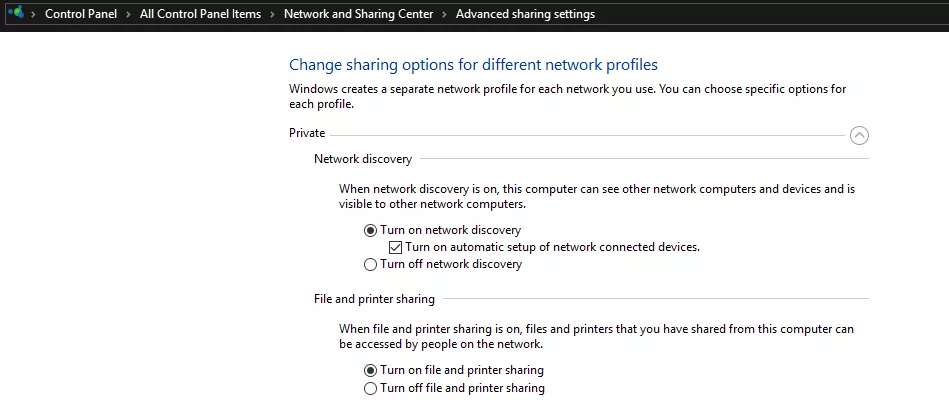

اگر منظور شما اشتراک پوشه هاست باید بروی سیستم ها یوزر و پسورد های یکسان تعریف کنید تا کمی راحتتر ارتباط برقرار نمایید و نیز تنظیمات درون تصویر را از قسمت Network انجام بدهید:
share
