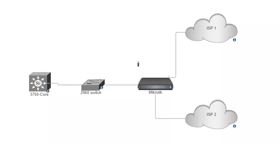

ما الان تو شبکمون یه سوییچ ۳۷۵۰ داریم که vlan ها و اینترفیس vlan ها روش هست و به یک سوییچ ۲۹۶۰ وصله و اونم به میکروتیک وصله. میکروتیک هم روی لبه شبکه هست. ما به تازگی یه فایروال فورتی گیت خریدیم. میخواستم ببینم بهترین ر‌وش استفاده از هر دوشون توی شبکه چیه؟ من میخوام اینترفیس vlan ها را بیارم تو فورتی گیت که بتونم شبکه داخلی هم کنترل کنم.

سلام و احترام
لطفا توپولوژی فعلی رو بکشید و تا بهتر بتونیم راهنمایی کنیم
