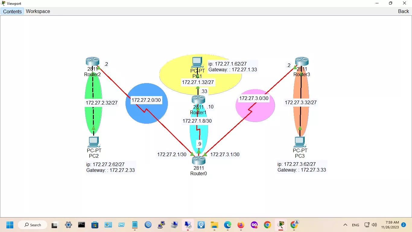

یک سناریو روتینگ RIP ورژن 2 با آی پی بدون کلاس میخوام انجام بدم. اصلا شدنیه؟ سابنتینگ که انجام دادم چقدر درسته؟
مگه نمیگن وقتی آی پی بدون کلاس هست میتونیم شبکه های خودمون باتوجه به تعداد هاست بسازیم؟ آی پی های زیر مگه شبکه های مجزا از هم نیستن؟
172.27.2.0/30 و 172.27.3.0/30 ؟
سناریو اصلی خیلی شبکه بزرگیه اما برای اینکه سوالمو بهتر مطرح کنم فقط قسمت کوچکی از سناریو پکت تریسر ارسال کردم.
دانلود سناریو پکت تریسر

+ تو پروتکل RIP ورژن 2 با دستور no auto-summary مشخص میکنیم که دقیق رنج شبکه را به حالت classless به بقیه advertise کنه. (ولی خوب مثل eigrp یا ospf از wildcard پشتیبانی نمیکنه)
+ بله این 2 آدرس در 2 شبکه مختلف هستند و با هم ارتباط ندارند. توی روتر شما اصلا نمیتونین 2 تا اینترفیس داشته باشین که توی یه رنج شبکه باشن خودش اررور میده.
+ سناریتون رو نگاه کردم سمت چپ روی int fast روتر شماره 2 بجای آیپی 172.27.2.33 آیپی 172.27.0.33 قرار دادین که اشتباهه.
