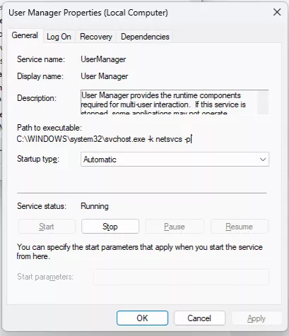

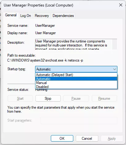

روش دوم:
وارد  services.msc بشید، برای این  کار می تونید توی run عبارت رو تایپ کنید و ok کنید
4-2. بر روی user manager دو بار کلیک میکنیم.
4-3. در قسمت Startup type بر روی منوی کشویی کلیک کنید و سپس Automatic را انتخاب و بر روی دکمه ok کلیک کنید بعد از بر روی دکمه ی start کلیک کنید و سپس بر روی دکمه ok کلیک کنید بعد از آن سیستم خود را مجددا راه اندازی کنید تا تغییرات با موفقیت اعمال گردد.
خودم با روش دوم جواب گرفتم
