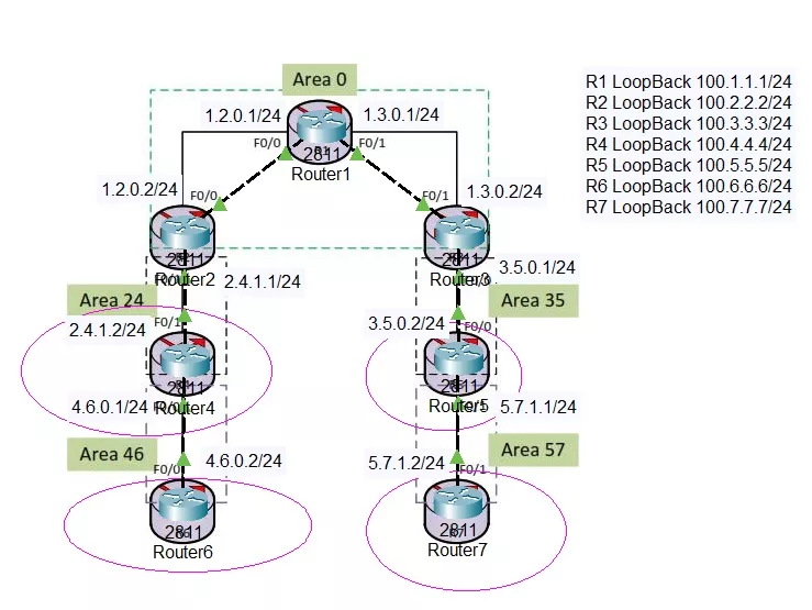

یک سناریو در جزوه ccna فرازنتورک هست که 7تا روتر بهم متصل شدن. دانلود سناریو
روتر های 1 و 2 و 3 در ناحیه 0 / روتر های 2 و 4 در ناحیه 24 / روتر های 3 و 5 در ناحیه 35 / روتر های 4 و 6 در ناحیه 46 / روتر های 5 و 7 در ناحیه 57
طبق کانفیگی که خودش داده سناریو کامل شده. اما مشکل اینجاست که روترهای ناحیه 46 با روترهای ناحیه 57 ارتباط ندارن و برعکس
واضح تر که هرکدوم از روتر های ناحیه 57 و 46 فقط تا ناحیه 0 ارتباط میگیرن. باید چکار کنم که روتر 6 و 7 همدیگرو پینگ کنن؟
ویرایش شده:  الان چک کردم پینگ داره. اما اگه یک روتر دیگه اضافه کنم (مثلا روتر 8 بعد از روتر 6 بذارم و ناحیه 68 تشکیل بده) روتر 8 دیگه با اون سمت روتر 1 یعنی ناحیه های 35 و 57 ارتباط نداره!
آیا محدودیتی در تعداد لینک های مجازی در ospf وجود داره؟

دیفالت روت متداولترین روشه ...
