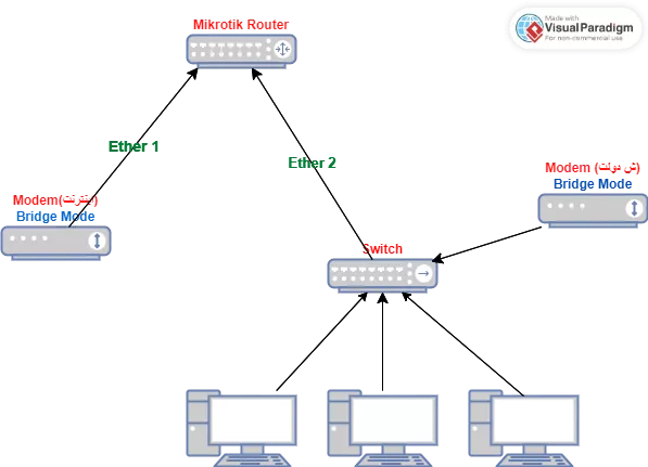

من در یک شبکه با دیاگرام تصویر زیر سناریو زیر رو اجرا کردم
1- مودم اینترنت به پورت 1 میکروتیک و به صورت بریج وصل هست و میکروتیک با استفاده از کانکشن ppoe به اینترنت متصل شده
2- مودم شبکه دولت به صورت بریج و به سوییچ وصل شده است
3- کاربران شبکه  در صورت داشتن دسترسی به صورت کانکنشن ppoe و با نام کاربری تعریف شده در میکروتیک به اینترنت متصل می شوند
4- کل آدرسهای فعال در بستر شبکه دولت در Address List میکروتیک تعریف شده است و در صورتی که کلاینتهای شبکه درخواست اتصال به سامانه های شبکه دولت داشته باشند توسط Mangle مارک شده و در قسمت روتینگ به Gateway شبکه دولت هدایت می شوند
مشکلی که وجود داره این هست
که من به آی پی شبکه دولت که در قسمت IP Address میکروتیک اضافه کردم از بیرون از شبکه (سایر شبکه ادارات متصل به شبکه دولت) دسترسی ندارم و پینگ نمی شود ، ولی Trace تا Gateway من وجود داره و از اون به بعد تایم اوت میشه ؟؟؟؟
من در داکیومنتهای خود میکروتیک دیدم که ظاهرا این مشکل با تعریف Mangle در میکروتیک به وجود میاد ولی نتونستم با راهکارهای ارائه شده مشکل رو برطرف کنم
ممنون میشم اگر دوستان تجربه ای در این زمینه دارند و می تونن به رفع مشکل من کمک کنند

سلام سوال شما اینه که چرا ip که روی بستر اینترانت دریافت کرده اید رو از شعبات دیگر قادر به پینگ نیستید؟

بله سوال همین هست که فرمودید
چرا آی پی اینترانت که روی میکروتیک Set کردیم از سایر شعب پینگ ندارد؟
