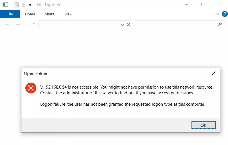

احتمالا دسترسي everyone  را حذف كردين و براي همين هم نميتونين ديگه فايلها را بيينين.براي ايجاد دسترسي بايد براي هر كاربر يك يوزر روي سرور درست كني و روي كامپيوتر كاربر هم همون يوزر و پسورد را ايجاد كني بعد توي تنطيمات share دسترسي را فقط به همون يوزر بدي

ولی الان که با ip میخوام به سرور دسترسی داشته باشم ارور بالا رو میده با نام هم تست کردم اجازه ورود به سرور را بهم نمیده؟؟؟؟

بله می توانید این کار را انجام بدهید
برای اینکار در بخش تنظیمات sharing گزینه
advanced sharing و سپس بخش share permissions تشریف ببرید
توی این بخش everyone رو حذف کنید
با اینکار فقط افرادی که توی لیست باقی می مونن می تونن پوشه رو مشاهده کنن
نکته دوم اینکه سعی کنید با ip به پوشه ها وارد نشید، بلکه با نام کامپیوتر وارد بشید
یا اینکه یک فضا روی سرور اختصاص بدید و با استفاده از File Server Resource Manager فضای اشتراک ایجاد و کنترل کنید
