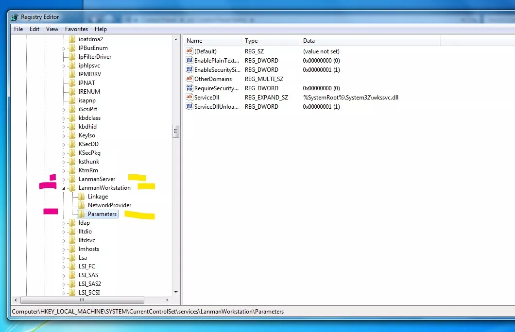

مسیر رو اگر درست رفته باشید اوکیه
run
regedit
HKEY_LOCAL_MACHINE \ SYSTEM \ CurrentControlSet \ Services \ LanmanWorkstation \ Parameters
توی این بخش روی کلید AllowInsecureGuestAuth دوبار کلیک کنید تا باز بشه و مقدار 0 را به 1 تغییر بدین، حالا دکمه OK را بزنید و پنجره را ببندید.
اگر کلید AllowInsecureGuestAuth وجود نداشت، کافیه روی بخش سفید از کادر سمت راست، راست کلیک کنید و گزینه NEW و سپس DWORD رو کلیک کنید و نام کلید جدید رو AllowInsecureGuestAuth قرار بدین و بعد مقدارش رو به 1 تغییر بدین.
سپس سیستم رو ریستارت کنید

دوست عزیز بخش دوم پاسخ مشکل شما رو حل می کنه
به ریجستری ویندوز 7 وارد بشید و مراحل رو انجام بدید
به ریجستری وارد بشید

اول از همه به مسیر زیر برید
Control Panel\All Control Panel Items\Programs and Features
سپس در بخش features ها smb رو فعال کنید
اگر مشکل کماکان ادامه داشت مراحل زیر رو انجام بدید:
