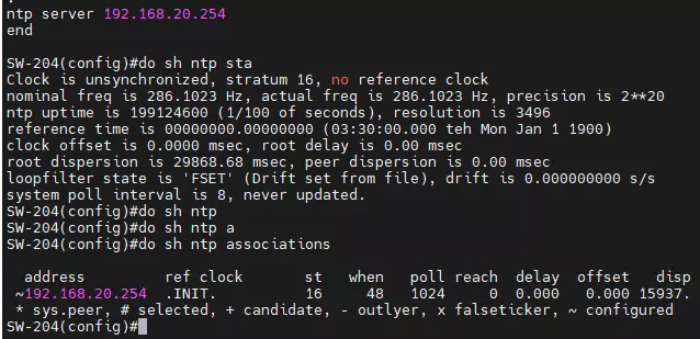

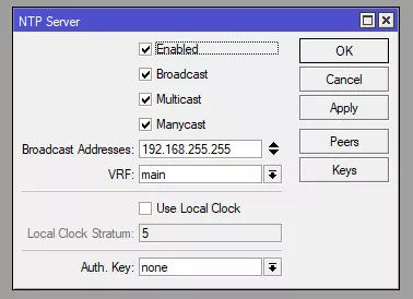

من ntp توی شبکه خودم روی میکروتیک راه اندازی کردم
زمانی که ntp روی سیسکو راه اندازی میکنم به نتیجه نمیرسم
به نظرتون مشکل از کجاست

تایم زون روی سوییچ تنظیم کردی؟
دیباگ NTP هم روی سوییچ میتونه مشکل رو نشون بده، شاید مسئله از acl باشه
