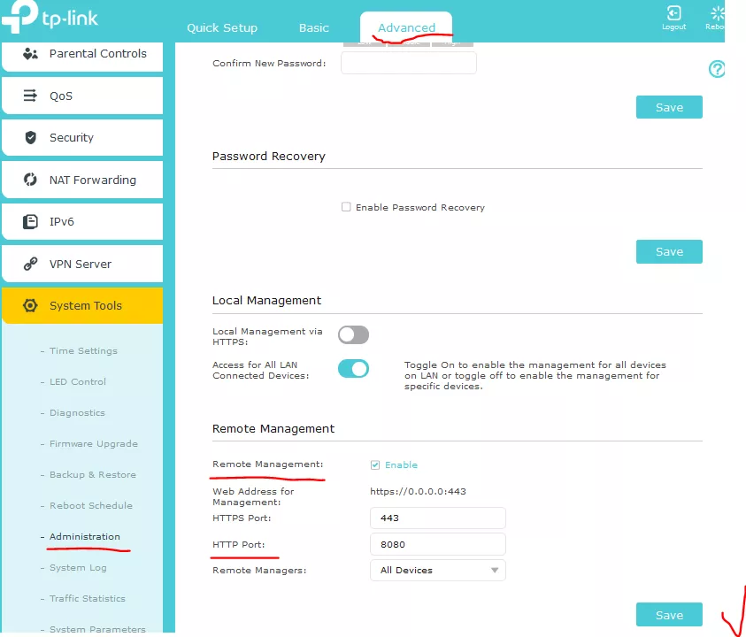

فقط پورت اکسس پوینت رو از کدام بخش میشه عوض کرد من تا حالا ندیدم همچین بخشی داشته باشه؟
پاسخ در 1403/01/09 توسط
