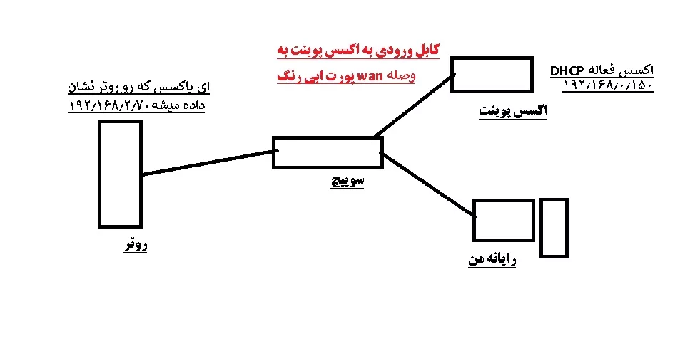

سلام دوستان ای پی اکسس پوینت من 192.168.0.150 است. و با کابل به روتر میکروتیک وصله که ای پی که از روتر گرفته 192.168.2.70 است .
من اگر گوشیم یا لپ تاب به در گاه لنش بزنم با ای پی 192.168.0.150 بهش میتونم وصل بشم.
ولی اکسس پوینت در تولید و من در اداری میخوام از همون اداری بهش وصل بهشم ولی هم با ای پی 0.150 و هم با 2.70 نمی تونم بهش وصل بشم؟
باید چیکار کنم

ببخشید . بد نوشته بودم. نه روتری بین ما نیست . عکس گذاشتم براتون

ممکنه تنظیم شده باشه که به درخواست هایی که از سمت اینترنت میاد جواب نده (که اینجا range  2 براش اینترنت محسوب میشه) یه وقت هایی هم قاطی میکنند و با خاموش روشن درست میشن.

من اکسس پوینت های Asus و Linksys دارم و روی هر دو پورت هم می تونم بهشون وصل شم.
تو اتصال به پورت wan باید به یکسان بودن gateway ها توجه کنید. اگر مستقیم می زنید به پورت wan باید سیستمتون آدرس gateway اون wan رو داشته باشه.

شاید بینتون روتر دیگه ای هست.

من خودم تنظیمش کردم. اینکار نکردم.
الان یک سوال مهم من اینه اصلا اگر من اکسس پوینت رو مستقیم با کابل به رایانه وصل کنم اون هم با پورت wan  امکان اتصال بهش هست؟ یا حتما باید با پورت لن باشه؟
