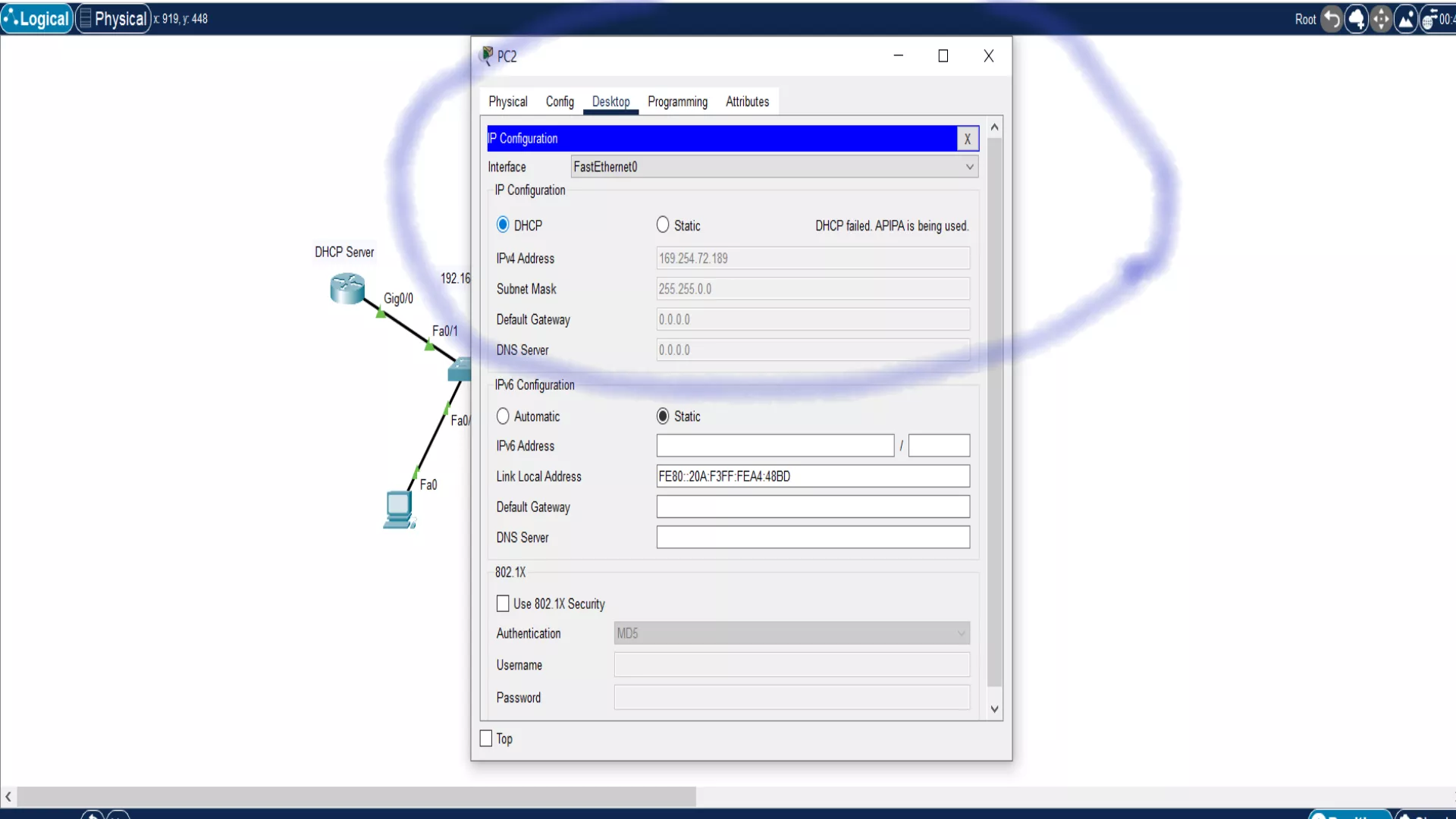

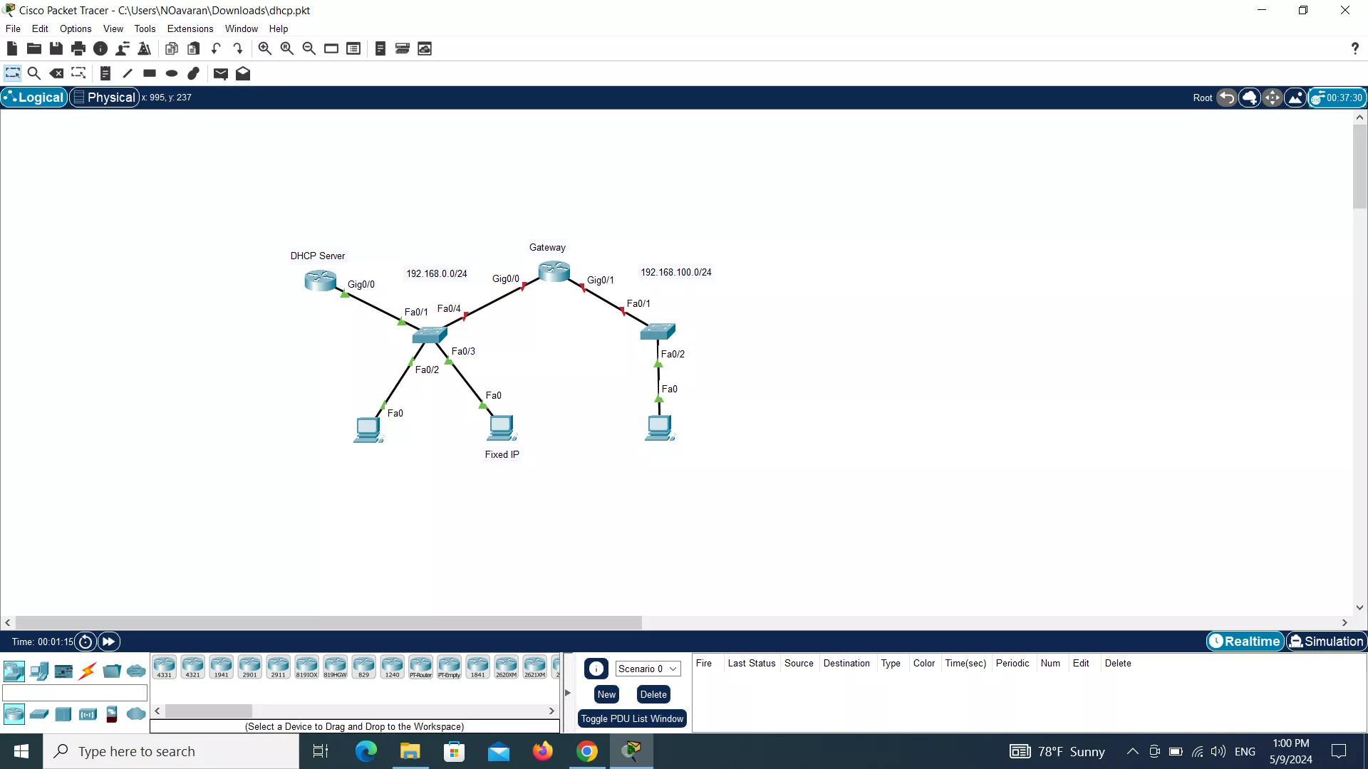

میشه کمک کنید تا این پروژه ران شود
در این پروژه 2 تا روتر داریم با 2 رنج شبکه روتر سمت چپ قراره نقش dhcp سرور رو اجرا کنه زیر روتر سمت چپ یک سوییچ و زیر سوییچ دو تا پی سی داریم یکی از پی سی ها باید بصورت اتومات ip بگیرد از dhcp یکی دیگه از پی سی ها باید همیشه یه ip مشخص بگیرد زیر روتر سمت راست یک سوییچ داریم و زیر سوییچ یک پی سی داریم ولی چون موقعی میخواد درخواست ip کند بصورت broadcast درخواست می کند . روتر سمت راست درخواست رو ارسال نمی کند

آیپی عجیب نیست. بهش میگن APIPA و از رنج 169 هستش یعنی از DHCP نتونسته آیپی بگیره.
احتمالا باگ پکت تریسر هستش چون من همین الان سناریو رو اجرا کردم. یکبار روی static و دوباره روی dhcp بزنین احتمالا درست میشه.

ببخشید
pc سمت راست هم بعد از اجرای همه دستورات ip سالم نمی گیره
یه ای پی عجیب می گیره و خطا میزنه
پاسخ در 1403/02/20 توسط

ای کاش عکس سناریو رو میفرستادین.
توی روتر سمت راست برای اینکه درخواست dhcp رو به سمت روتر سمت چپ بفرسته باید در interface روتر که به سمت سوییچ خودش هست دستور زیر رو بزنین.
ip helper-address "dhcp server ip"

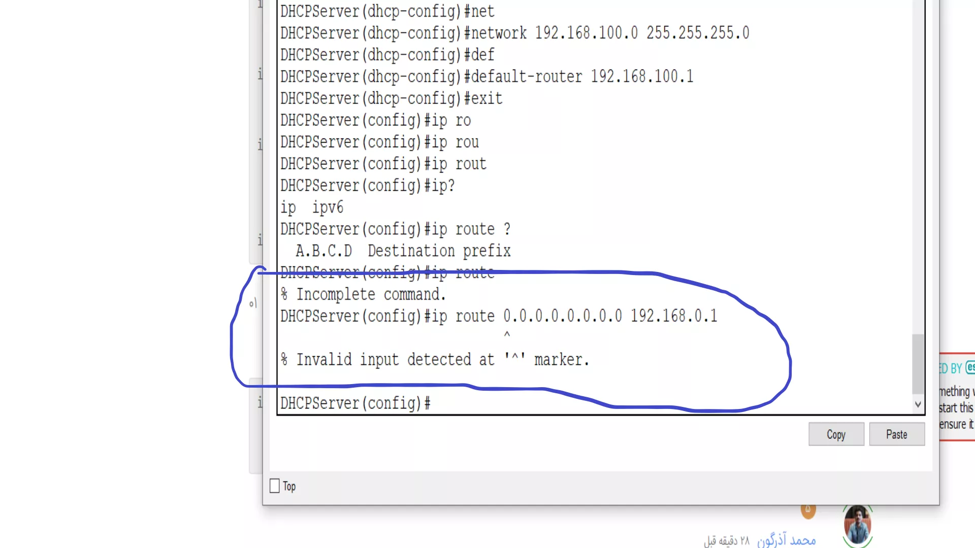

مهندس جان دستور ip route را که اجرا می کنم خطا میزنه

در روتر سمت راست
interface gig 0/1
no shut
ip address 192.168.100.1 255.255.255.0
ip helper-address 192.168.0.2
interface gig 0/0
no shut
ip address 192.168.0.1 255.255.255.0
در روتر سمت چپ
interface gig 0/0
no shut
ip address 192.168.0.2 255.255.255.0
ip dhcp pool 0
network 192.168.0.0 255.255.255.0
default-router 192.168.0.1
ip dhcp pool 100
network 192.168.100.0 255.255.255.0
default-router 192.168.100.1
exit
ip route 0.0.0.0 0.0.0.0 192.168.0.1
برای اینکه یک کلاینت آیپی ثابت بگیره باید یک pool جدید ساخت و مک آدرسش آن را وارد کرد و برای تکنولوژی Ethernet اول آن 01 گذاشت. این دستور در Packet Tracer وجود ندارد.
ip dhcp pool fix
host 192.168.0.10 255.255.255.0
client-identifier 01xx.xxxx.xxxx.xx
