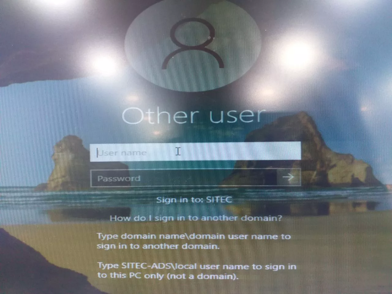

بعد از راه اندازی Active directory بعد از ری استارت با اکانت administrator لاگین میشی ولی تحت دامینی
حالا چطور میتونم به یوزر قبلی که تحت دامین نیست لاگین کنم؟!
نوشته به این صورت SITEC\local میشه لاگین کرد ولی لاگین نمیشه

اگر منظور شما روی کلاینت و سروری (Member Server) هست که به دامین جوین شده:
.\Local Username
اگر هم منظور شما بر روی سروری هست که از Standalone به Domain Controller تغییر کرده و سرویس Active Directory Users and Computers بر روی آن نصب شده است، امکان لاگین با یوزر لکالی وجود ندارد، چون سرور دیگر SAM ندارد.
