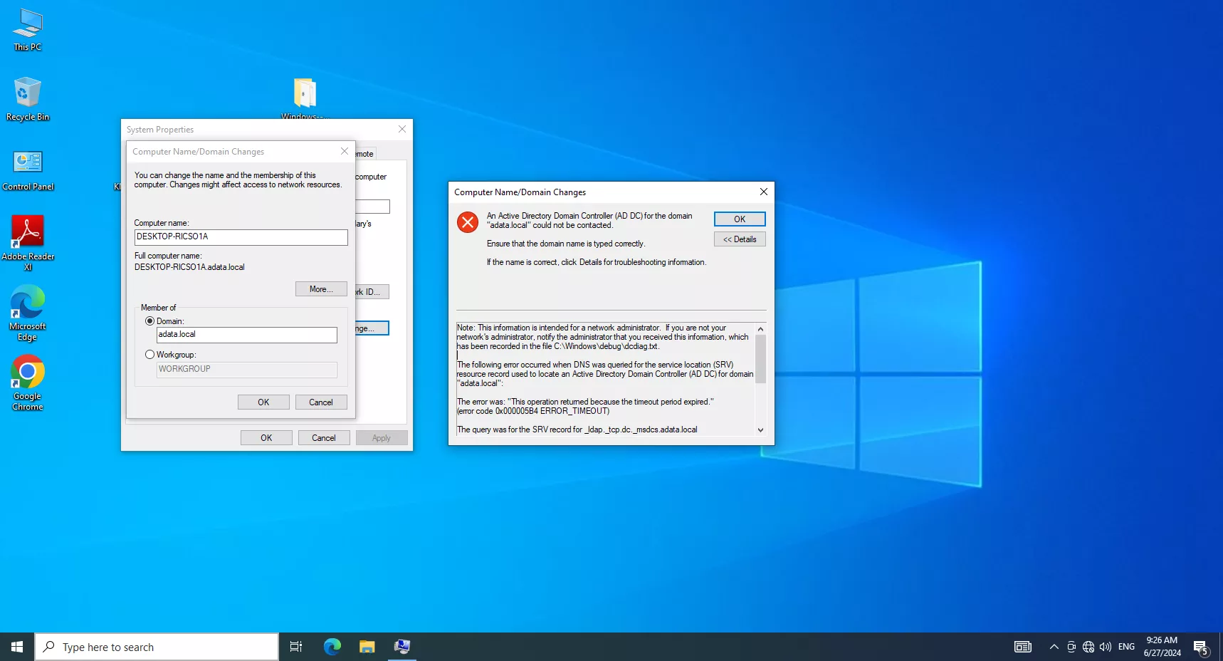

سلام وقت بخیر علت ارور زیر چیست؟

خسته نباشید دوست عزیز من همین کار رو کردم و حالا ارور چدبد به من میده

سلام ، به پیشنهاد مایکروسافت بهتر هستش که از پسوند local. برای اسم دامین تون استفاده نکنید. اگه شما برای مثال دامین تون adata.ir هست اسم دامین داخلی تون رو example.adata.ir بزارید.
پاسخ در 1403/04/08 توسط
خیلی لطف کردید

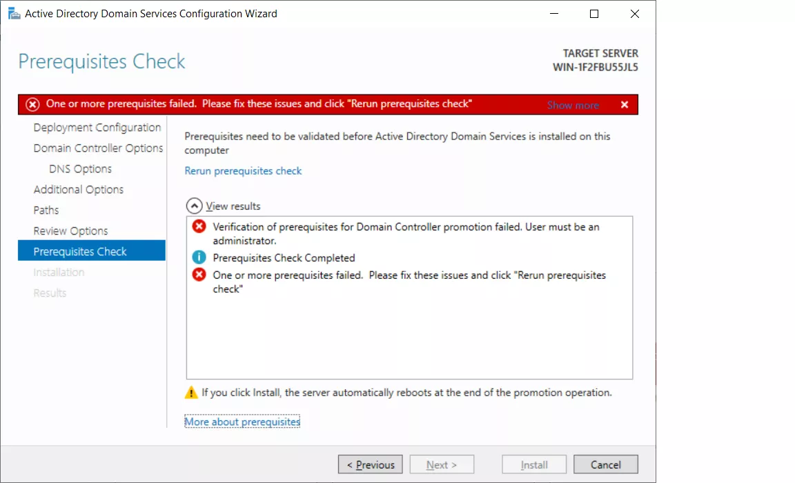

من یوزر خودم ادمینیستر بود اما قبول نمیکرد مرسی ازتون

واقعا کجا سرچ کردید که گفته آدرس DNS رو به عنوان گیتوی ست کنید؟؟؟؟؟؟؟؟؟؟؟؟؟؟؟؟؟؟؟؟؟؟؟؟؟؟؟؟؟
آدرس دامین کنترلر رو به عنواد dns روی کلاینت ها ست کنید.
قبل از جوین کلاینت چک کنید ببینید پینگ آدرس adata.local  رو دارید یا نه البته به صحیح بودن نام دامین هم توجه کنید.

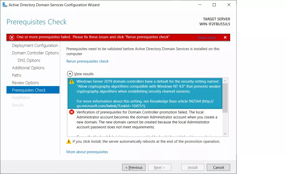

یوزر ادمین لوکال رو براش یه پسورد پیچیده بزار و مجدد تست کن

من طبق چیزهایی که تحقیق کحردم متوجه شدم که ادرس dns رو بذارم به عنوان getway اما باز هم با error های زیر مواجه شدم

با چه یوزری به سرور متصل شدید؟
میگه باید با یوزر ادمینیستراتور این کارو انجام بدید
