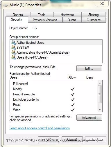

سلام به دوستان.
ممنون از راهنماییتون. طی چند رو آینده چند عکس از مشکل واستون میزارم.
عرض کنم که روی این سیستم Active dir نصب نیست.
و اینکه این عکس از سیستم خودم گرفتم که فقط بدونین این قسمت غیر فعال شده.
یعنی کم رنگ شده کلیه گزینه های عکس.
دسترسی ها درستن همه Allow هستن.
و جالب اینکه وقتی یه نام کاربری با ذسترسی admin درست میکنم و با اون میام.
اون پارتیشن کامل غیر فعال میشه و با کلیلک فرمان فرمت میده.
فقط توی administrator میاد اونم که این مشکل رو داره.
اصلا نمیتونم وارد permission بشم چون همه چیز غیر فعاله.
پاسخ در 1391/08/01 توسط
این اتفاق میتونه از حذف یک یوزر در اکتیو دایرکتوری که به این پارتیشن دسترسی داشته پیش بیاد .
واگه هنوز به این پارتیشن دسترسی نداری بگو تا اگه تونسیم راهنمایت کنیم
پاسخ در 1391/07/30 توسط
اگر ممکنه وارد Advanced بشو و از پنجره باز شده یک عکس بزار
همینطور بفرمایید که از چه یوزری استفاده میکنید و عضو چه گروهی هست
پاسخ در 1391/07/29 توسط
ببینید دوست عزیز ، اگر منظورتون از غیرفعال شدن همین عکسی باشه که در اینجا قرار دادین بایستی بگم که این غیرفعال نیست و همه درایوهای ویندوز سون به همین شکل هستند ، در ویندوز XP در همین قسمت شما می تونستین تغییرات رو اعمال کنید اما در ویندوز سون بایستی تغییرات رو با استفاده از گزینه advance و Change Permission همونطوری که دوستمون قبلا عنوان کردند استفاده کند ، اما اگر مشکل اینه که اصلا تب Security وجود نداره که باز هم میتونه مشکلات مختلفی باشه که مهمترین راهکارش رو مهندس قرباوی در پست قبلی عنوان کردند ، پس ترجیحا شرح بهتری از مشکلتون رو برای دوستان ارائه بدین که مشکل حل بشه .
سلام دوست عزیز.
شاید توی تنظیمات security قبلا حق دسترسی خودتون رو اشتباهی برداشتین.همونطور که آقای شمس فرمودن تب advanced قسمت change permissoin توی تب edit رو چک کنید احتمال این هست که دسترسی هاتون deny شده باشه.
