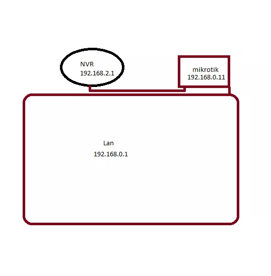

سلام خدمت اساتید محترم
توی شرکت ، شبکه با رنج آی پی 192.168.0.1 رو داریم.
شبکه lan به میکروتیک متصل هست و شبکه دارای اینترنت می باشد.
در کنار اون یه دستگاه دوربین nvr داریم با آدرس آی پی 192.168.2.1 که به پورت 2 میکروتیک متصل می باشد.
چون تعداد دوربین و نود های شبکه lan زیاد هست نمیشود همه داخل یک رنج باشند، میخواستم بدون اینکه آی پی دوربین هارو عوض کنم و بیارم داخل شبکه lan و اینترنت بگیرند، دوربین ها با آی پی خودشون اینترنت دار کنم
ممنون میشم راهنمایی بفرمایید.
شمای کلی شبکه

اگر قصد اینترنت دار کردن را دارید هر رنج را جدا NAT action=masquerade کنید
نکته دوم اگر از بیرون میخواهید دسترسی داشته باشد باید Dst NAT  بنویسید به پورت مقصد
پاسخ در 1403/05/28 توسط
چه کاریه خوب ؟؟ به پورت دوم هم اینترنت بدید ! لازم نیست رنج ها رو جابجا کنید.
