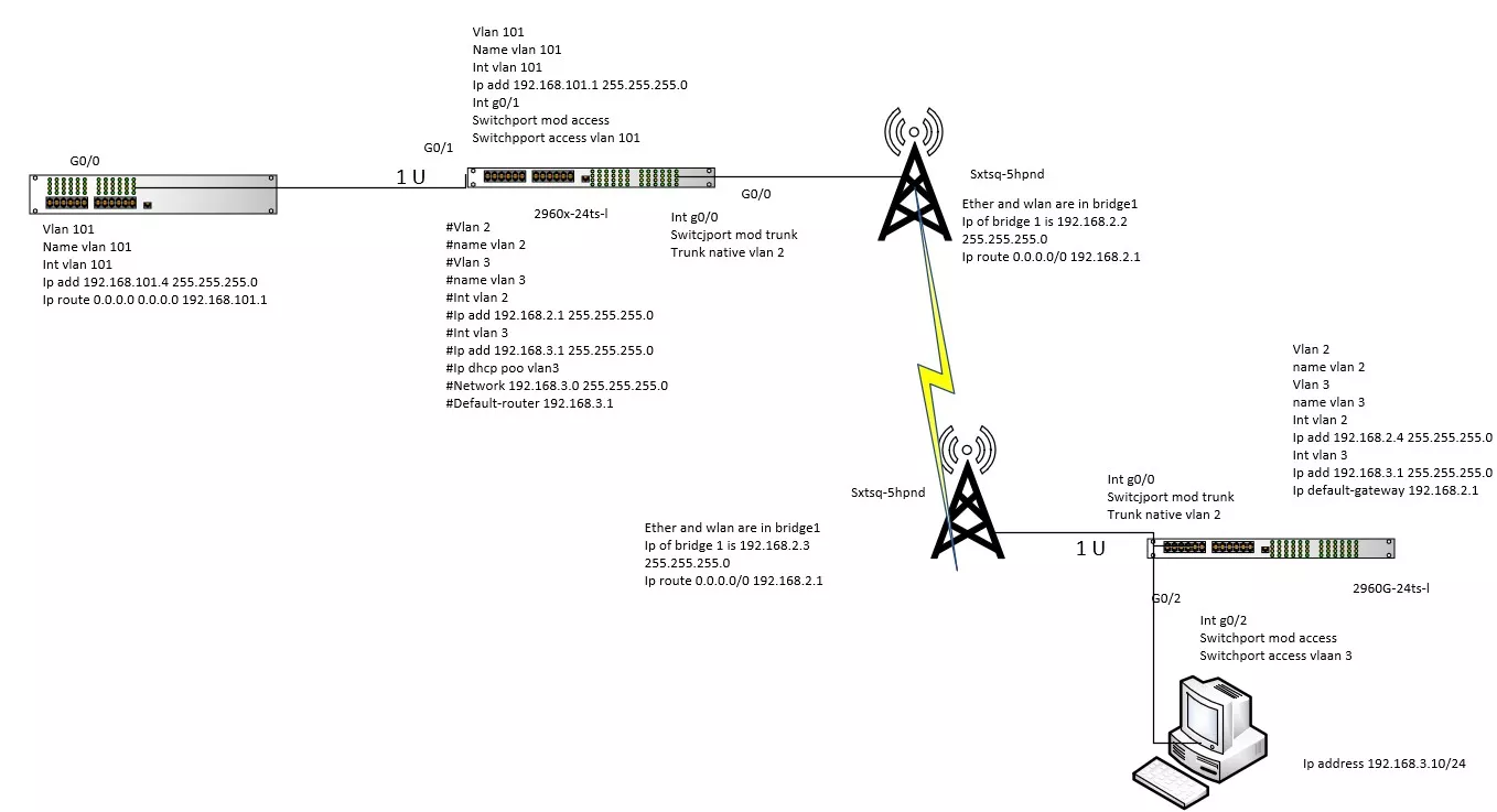

من چند تا لینک رادیویی جدا از هم و دور از هم دارم که در خیلی از اونها به دلیل این که فاصله واحدهای در محوطه زیر صد متر است ،مجبور شدم از رادیوی sxtsq5nd استفاده کنم. لینک رادیویی در حالت بریج است . در سناریویی که دارم آی پی رادیوها و کلاینت ها از هم متفاوت است. مشکلی که پیش اومده این هست که وقتی پورت متصل به رادیو رو در حالت ترانک قرار می دهم، با وجود تعریف native vlan ، پینگ رادیوها قطع می شود. به محض این که پورت ارتباطی سوییچ به رادیو را در حالت اکسس و در همان vlan رنج آی پی رادیوها قرار بدهم، پینگ رادیوها برقرار می شود.
جالب این جاست که من در لینک های دیگری با داشتن رادیو dynadish 5 با همین تنظیمات حالت ترانک سوییچ سیسکو و بریج رادیو میکروتیک ، هم پینگ رادیوها را دارم و هم پینگ سوییچ ها و کلاینت های در سمت استیشن که دور از سوییچ Core است.
به نظر شما مشکل کار در رادیو sxt  است یا تنظیماتی باید در اون انجام بشه

رادیو هاتو بزن به یک سوییچ 10/100 معمولی بعد بزن به پورت ترانک مشکلت حل میشه
