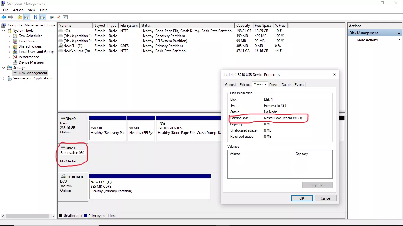

ممکنه از این باشه که mbr باشه و به gpt تبدیل نده باشه چون الان دیدم فرمتش mbr بودحتی رفرش و ری اسکن دیسک رو هم انجام دادم بازم اتفاق خاصی نیفتاد
