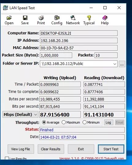

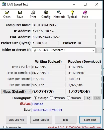

ما داخل شبکه سرورهامون داخل ویلن 10 هستند وسرورها رنج صفر ip میگیرن و کلاینت ها داخل ویلن 20 و رنج 20 ip میگیرن
وقتی از نرم افزار تست سرعت شبکه استفاده میکنم فولدری که داخل رنج صفر به اشتراک گذاشته شده راتست میگیرم با فولدری که داخل رنج 20 به اشتراک گذاشته شده تقریبا 40 برابر سرعتش پایین تر است یعنی ویلن 10 یکجا محدود شده

مهندس تقربا عیب پیدا شد دادم پشتیبان شبکه حلش کنه به این شکل
وقتی کانکشن pppoe  میزنم کاربر از میکروتیک احراز هویت میشه و سپس فایروال اینترنت بهش میده و اینجاست که تست سرعت میگیرم خیلی پایین است چون کانکشن زده ولی اگر کانکشن نزنم سرعتم عالیه
بنابراین مشکل میشه از ارتباط بین فایر وال و میکروتیک برای وقتی کنکشن زده میشه

سوئیچ های sf200 پورت هاش Fast هست یعنی حداکثر 100 مگابیت برثانیه که روی سیستم هاتون نرخ انتقال را براساس بایت نشون میده که روی کاغذ میشه 12.5 مگابایت که معمولا این سیستم ها که به پورت fast متصل هستند و سرعت انتقال اطلاعات براشون همون حدود 10 مگ خواهد بود
