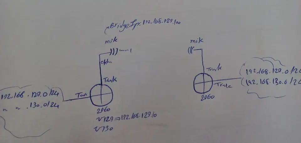

مطابق تصویر ک در زیر اپلود کردم
یک شبکه( در 2 ما موقعیت جدا) داریم ک تمام باسویچ لایه 2  و 2 تا ولن 129و130  داره  کار میکنه
الان از طریق 2 تاانتن میکروتیک 2 شبکه رو بهم متصل کردمم و هیچ مشکلی هم نیست و  ping تمام سویچ لایه سیسکو رو هم دارم
مشکلی  ک الان دارمم ، هرکار و هر تغییری میدم، ping رادیوهای میکروتیک رو ندارم ، ip رایدیوها و سویچ ها،از  رنج 129 و مشترک هست
پینک سویچ های 2 تاطرف رادیوها رو دارم و هیچ موردی نداره ولی پینک خود رادیو ها رو به هیچ عنوان ندارمم :/
مطابق تصویر :
پورت سویچ لایه 2 متصل به رادیو ترانک هست
در رادیو میکروتک هم ی بریج ایجاد کردم و پرت متصل ب سویچ لایه 2 و چرت ونش رو انداختم داخل بریج و بهش ای پی  دادمم
ممنون میشمم راهنمایی بفرمایین

مهندس در صورتی که اینترفیس رادیوی میکروتیک رو به بریج اضافه کردید, همین کار هم باید برای ویلن های 129 و 130 انجام بدید,
بدین صورت که ویلن ها زیرمجموعه و slave بریج بشن مانند اینترفیس وایرلس تا پینگ رادیو رو داشته باشید,
در غیر این صورت میکروتیک پکت رو فوروارد میکنه اما خودش توی لایه 2 دیده نمیشه و به همین دلیل پینگ میکروتیک رو ندارید اما ارتباط با لن مقابل برقرار هست(میکروتیک فقط مثل یک سوئیچ لایه 2 رفتار می‌کنه(چون interfaceها در bridge بودند).
