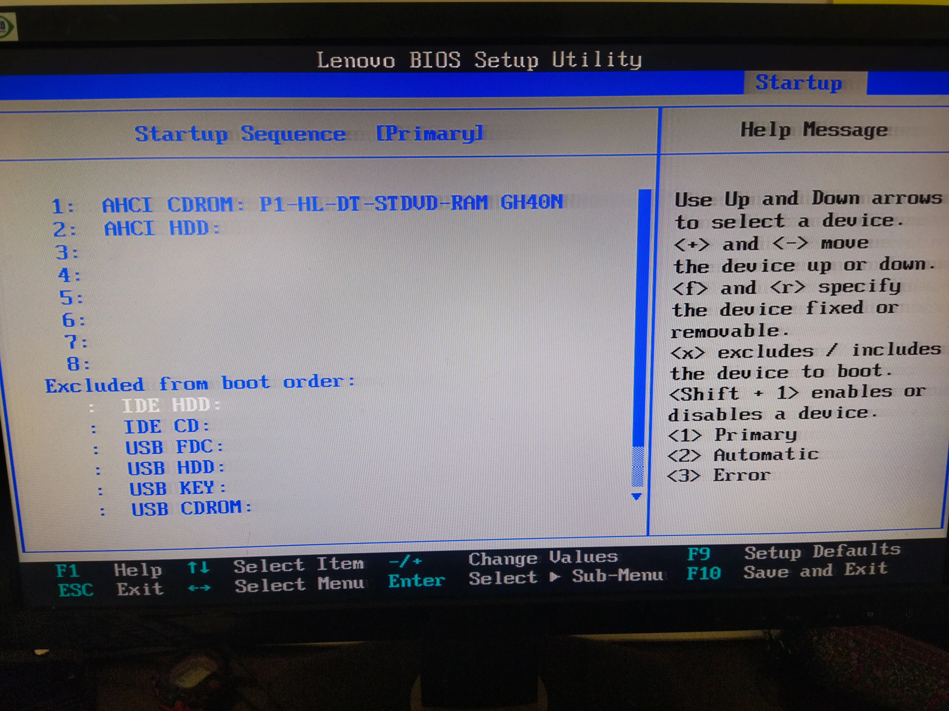

سلام پیگیر پست قبلی که سوال مطرح کرده بودم
(ارور no operating system found 1962 boot from ahci cd_rom)
داخل بایوس که میشم هیچ گزینه بوت وجود نداره و در قسمت استارت آپ این بخش هارد نشون داده نمیشه؟
یعنی مشکل از هارده الان؟

سلام وقت  بخیر
داخل همین عکس که فرستادید، اگر دقت کنید سمت چپ بالا startup sequence ،اولویت بوت اول cdrom هست و بعد هارد.
باید هارد رو  در اول قرار بدین. قسمت راست رو اگه بخونین، راهنمایی کرده که چطور اینکارو کنین.

دقیقا مشکل اینکه هارد را اصلا شناسایی نمیکنه باید ببرید نمایندگی و عامل مجاز تا هارد و اتصالاتشو داخل لپتاپ تون تست کنند
