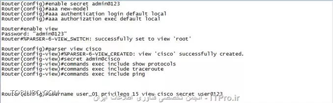

بنده قصد کانفیگ view در روتر سیسکو رو داشتم.کانفیگ زیر رو انجام دادم اما وقتی میخوام این رول رو به یوزری خاص assign کنم این امکان وجود ندارد.ممنون میشم بنده رو راهنماییی کنید؟
اما زمانی که در user mode دستور enable view view_name رو میزنم با وارد کردن pass رول ها یا در حقیقت کامند های محدود شده وجود دارد در صورتی که من میخوام اگر یوزر خاصی به روتر لاگین شد محدودیت های یک view خاص به یوزر اعمال شده باشه.(این کامند ها در پکت تریسر 6.1 وارد شده)

دوستان کسی بنده رو راهنمایی نمیکنه؟
بهترین راه برای تعیین محدودیت در ios های سیسکو چی هست؟

من برای authorize یوزر های ios میخوام استفاده کنم نه سکوریتی کلاینت های متصل به پورت ها (802.1x) این روش جواب میده یا خیر؟
در محیط simulation قابل اجرا هست؟باید gns3 نصب بشه؟

802.1x یکی از option های acs پس پیشنهاد می کنم یکم بیشتر راجع بهش مطالعه کنی حتما کمکت میکنه.
باید یک یوسر show بسازی و config های مربوط به اون بزنی
با gns3 میتونی تست کنی دوست من

چرا از ACS استفاده نمی کنی هم راحت تر هم کاملتر؟
