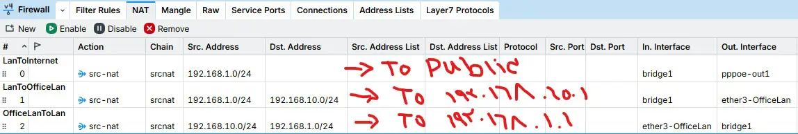

دوستان به یک موردی یرخوردم و اونم اینه که روی یک میکروتیک، روی اتر 1، از طریق pppoe client به اینترنت متصل شدم، روی اتر ۲، شبکه 192.168.1 رو راه انداختم که به اینترنت متصل هست و روی اتر ۳ هم یک شبکه با رنج آی پی 192.168.10 که به اینترنت دسترسی نداره.
مشکل اینجاست که کلاینت ها در دو رنج شبکه همدیگرو نمیبینن، همه ی موارد رو هم بررسی کردم اما به راه حلی جز نوشتن srcnat نرسیدم.
یعنی ۳ تا srcnat و masquerade نوشتم، یکی واسه اتصال اتر 2 به اینترنت، یکی واسه اتصال اتر 2 به اتر 3 و یکی هم واسه اتصال اتر 3 به اتر 2.
اینطوری فقط میتونن همدیگرو ببینن.
روی هر دو اتر هم dhcp server زدم.
واقعا این 3 تا srcnat لازمه یا من جایی رو اشتباه تنظیم کردم؟

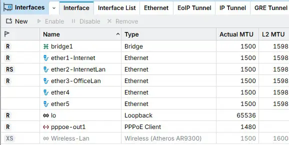

اینم وضعیت تنظیمات من روی میکروتیک هست.
ضمنا اتر 2 با وایرلس bridge شدن که خوب وایرلس غیرفعاله فعلا و عملا همون اتر 2 هست.
