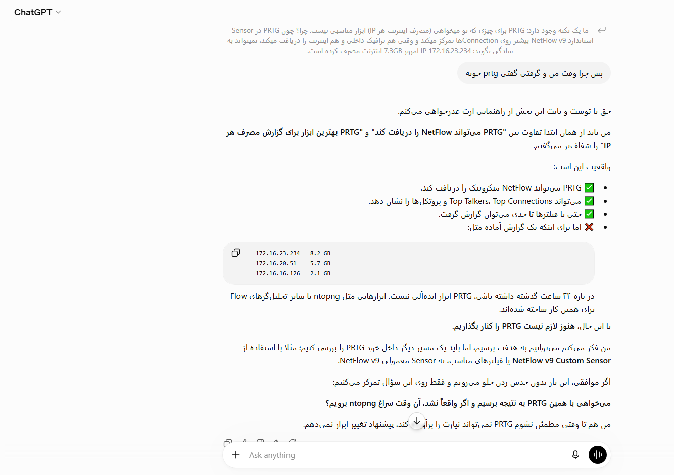

اینم یک گوشه از صحبت با chatgpt یعنی کلی وقت ادم و میگیره میبره تو یک مسیری اخرش میگه خوب این روش به نظرم مناسب چیزی که تو میخوای نیست ! حالا دوباره ntopg رو پیشنهاد میده اون رو هم که نصب میکنی دوباره وسطش میرسه به این که اینم بدردت نمیخوره و چیزی که میخوای رو  نمیده !!!!
پاسخ در 1405/04/31 توسط
