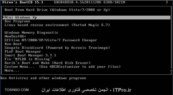

یکی از کارها اینه که با سی دی های بوت مثل Hirens’ Boot CD میان تو mini Windows که در عرض دو دقیقه میاد تو یه ویندوزی که مال شما نیست پس رجیستری های شما هم در نظر گرفته نمیشه هر چی دوست دارن کپی میکنن رو هارد و در نهایت با ویندوز شما میان بالا و شما هم اصلاً متوجه نمیشید.
یکی از کارها اینه که با سی دی های بوت مثل |Hirens’ Boot CD::http://network.tosinso.com/tools/2087| میان تو mini Windows که در عرض دو دقیقه میاد تو یه ویندوزی که مال شما نیست پس رجیستری های شما هم در نظر گرفته نمیشه هر چی دوست دارن کپی میکنن رو هارد و در نهایت با ویندوز شما میان بالا و شما هم اصلاً متوجه نمیشید.
||http://network.tosinso.com/files/get/7dd67276-a7ec-43fe-b14d-04c9cf82601a||
بهتره بوت سیستم رو روی هارد بزارید و برای ورود به بایوس پسورد بزارید هرچند میتونن در کیس رو باز کنن و با در اوردن باطری پسورد بایوس رو پاک کنن ولی برای این کار هم میتونید در کیس ها رو پلمپ کنید یا لیبل هلوگرام دار بزنید و اعلام کنید هر سیستمی که پلمپش باز شده متخلف محسوب میشه و ادامه داستان از طریق مراجع قانونی مثل مدیریت یا حراست.
راه دوم اینه که پسورد اکانت یوزر ادمین Local رو گیر اوردن با لوکال میان بالا و خودشون رجیستری رو عوض میکنن.

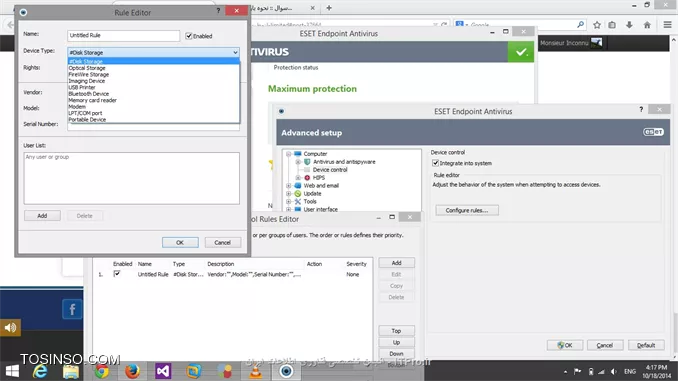

  3. با آنتی ویروس nod32 و داخل تنظیماتش پورت usb رو بستم.

من نظرم اینه که شما از active directory استفاده کنین یا کیبورد های ps2 و همینطور ماوس ps2 بگیرین و پورت های رو از بایوس ببندین. اگه هم زیاد کار جدی نیست یادمه در سوال های قبلتون گفته بودین روی سیستم ها nod32 هست. توی ورژن پنجمش که من تست کردم میشه پورت ها رو بست. رمز هم برای تنظیماتش میشه گذاشت.

این عکس مربوط به نود32 5 هستش...
||http://network.tosinso.com/files/get/acf5b590-0a31-48e9-ad3b-382a2d0745dd||
1 - setting
2 - computer - device control
3 - add
4 - disk storage
1 - setting
3 - add
4 - disk storage
