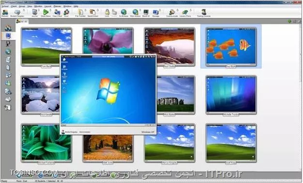

می تونید اون سیستم مورد نظر رو توی اتاق سرور خودتون راه اندازی کنید و برای ارتباط فرد مورد نظر با اون سیستم اگر می خواین کابل کشی نکنین هم میتونید بهش بگید از Session های Remote Assistance یا Remote Desktop استفاده کنه و یا این که از طریق سایر نرم افزار های مانیتورنگ این چنینی مثل Net support School و یا حتی Team Viewer استفاده کنید.
Net support School:
<center>
Net support School:
