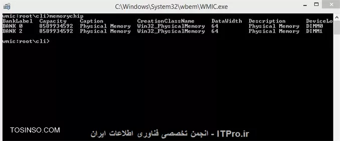

همانطور که دوستان اشاره کردند بهترین روش استفاده از نرم افزارهای جانبی هست ولی توی ویندوز از 8 به بعد توی task manager روی tab performance کلیک کنید و گزینه memory رو بزنید اون وقت نوع رم تعداد اسلات پر و خالی و فرکانس رو میبینید و راه سخت تر و ناقص تر توی سایر ورژن های ویندوز استفاده از دستور wmic توی run و سپس زدن دستور memorychip هست که تو قسمت capacity رم های نصب روی اسلات رو نشان میدهد و عدد رو تقسیم بر 1024 و مجدد 1024 کنیم نشان میدهد به فرض رم 2 g رو 2048 میدهد و هرکدام برای یک اسلات هست توی قسمت manufacturer معمولا شرکت سازنده رم و توی قسمت speed فرکانس یا همون باس رم رو نشان میدهد که با استفاده از باس رم میتوانید نوع ddr رو بفهمید که البته استفاده از برنامه های جانبی پرتابل خیلی بهتر هست نسبت به ویندوز همانطور که دوستان اشاره کردند. مثل Speccy
||http://hardware.tosinso.com/files/get/986c0b05-547d-46eb-b9fc-4200988840db||

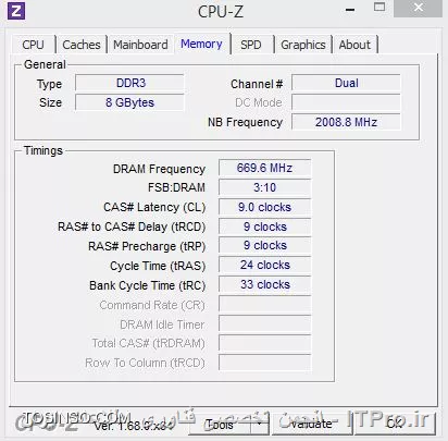

با استفاده از نرم افزارهای مختلف از جمله System Inforamtion
