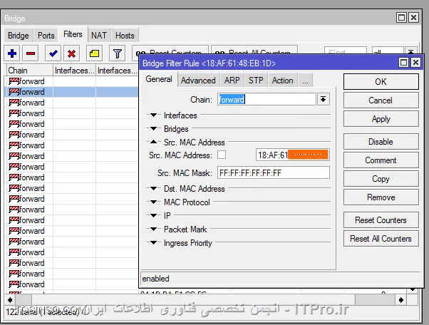

سلام دوست عزیز . شما از دو طریق میتوانید مک آدرس ها را فیلتر کنید . روشن اول در میکروتیک این است که فرض کنید که پورت های LAN و WAN در یک Bridge قرار دارند . حال بر روی Bridge کلیک کنید و وارد تب Filter شوید و مانند تصویر زیر عمل کنید :
1- بر روی Bridge filter Rule کلیک کنید و از تب Generalو قسمت Src . Mac Address مک آدرس مورد نیاز را نوشته و در نهایت در تب Action باید Drop را انتخاب نمائید .

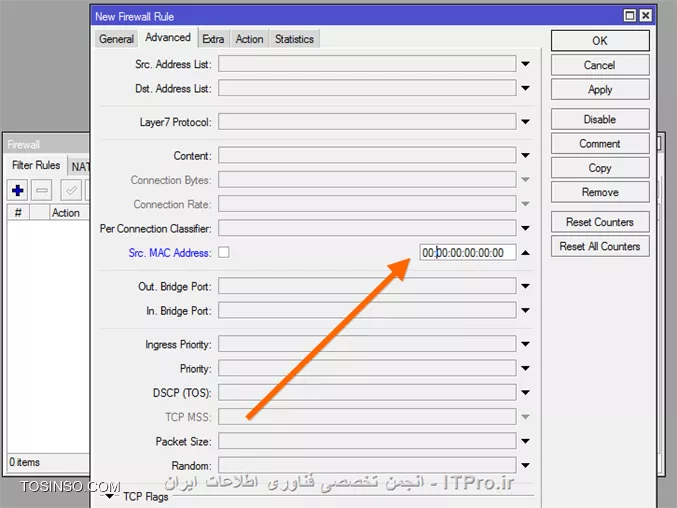

روش دوم در میکروتیک از طریق IP و Firewall سپس Filter Rule می باشد که مانند تصویر زیر میتوانید مک های مورد نیاز را بلاگ نمائید :
1- بر روی New Filter Rule کنید کنید . از تب Advanced و Src .Mac Address مک مورد نیاز را نوشته و ااز تب Action باید Drop را انتخاب کنید .

دقت کنید که با Chain های مختلف نتایج مختلف بدست خواهد امد ....
